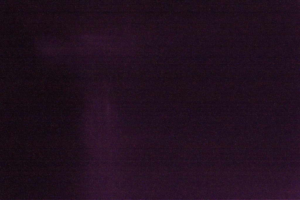

Za sebe bych vyřadil z výběru Canon 40D, po vybrakování všech filtrů co byly před čipem a ponechání jen nějakého chránícího filtru UV ??? ( už si to z hlavy nepamatuji) mi tam stále lezlo parazitní světlo.
Ani DF to nedokázal odstranit, asi záleží na způsobu úpravy.
download/file.php?id=2465
Edit:
Možná můj problém byl v tom, že úprava mé 40D byla pro možnost fotit denní IR fotografie.
