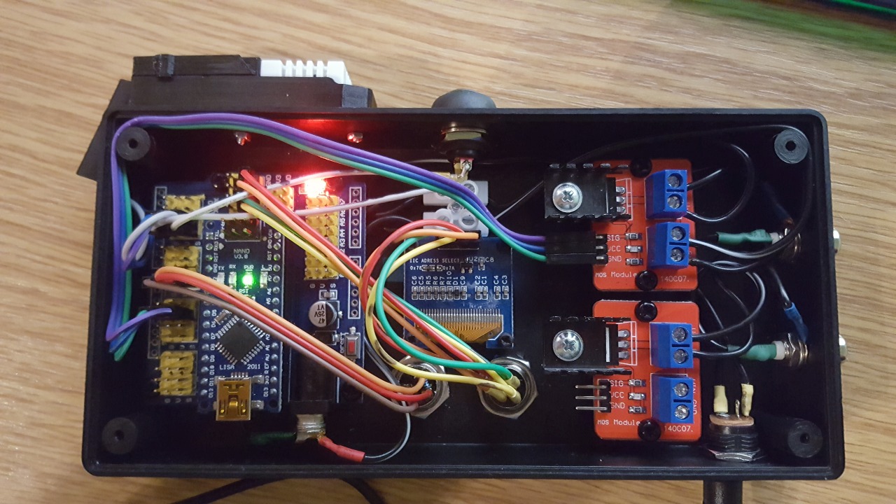

Pokračuji v kompletaci automatického řízení vyhřívání: podařilo se mi zničit OLED displej, tak jsem objednal nový, pro jistotu dva
A začínám opravovat chyby, které jsou v kódu (třeba chybějící inicializace DHT22 čidla) i v návrhu zapojení (opačně nakreslené zapojení tlačítka a zbytečný pullup rezistor). Snad to budu mít do konce týdne zkompletované a provedu ostré testy.

Zkompletováno, zapojeno a otestováno na prázdno. Zatím jsem zapojil jenom jeden kanál a ještě budu muset zkompletovat infračervený teploměr. O víkendu bych mohl provést první ostrý test, venku bude vysoká vlhkost, takže podmínky jak malované

Jaky I mas v planu ze potece temi FETy ? Ja nepouzivam zadny chladic, nezahrivaji se mi.
Mozna by jsem ten OLED disply (modrobila docela oslnuje a nejde regulovat jas a kontrast) vymenil za lcd 16x2 cerveny (ideal typ negativni) ty se jeste vyrabeji. Kdysi byly na trhu i 20x4, ty byly jeste lepsi.
Re: Vyhřívání
Proud bude max 0,2A, takže ty chladiče jsou nejspíš zbytečné, ale když už jsem je měl tak jsem je tam dal. Displej jsem tam dal co nejmenší, už tak je toho v té krabičce dost. Bohužel byl skladem jenom tento. Ale to nevadí, dalším krokem ve vývoji bude naprogramování INDI ovladače abych to mohl řídit a sledovat na dálku, takže displej už nebude třeba. A nebo na to můžu dát červenou fólii
