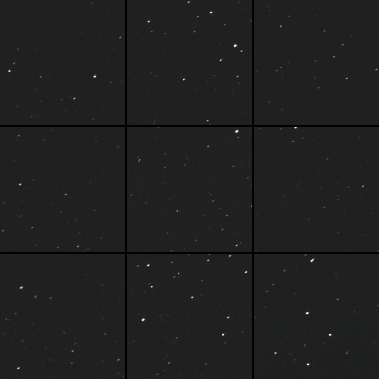

Testnul jsem nový Samyang 135/2 a Canon 135/2 L na umělém obrazci hvězd (zataženo) a APS-C Canonu. Samyang opravdu kreslí výrazně lépe a má minimální chr. aberaci a už při ostření je vidět, že je výrazně lepší než Canon. Spodní rohy na snímku Samyang sice trochu ujíždí, ale snímek z Canonu vypadá proti tomu jako lowend.
SAMYANG
CANON
Re: Fotoobjektivy pro astrofoto
Napsal: 24. 04. 2018, 23:18
od LKamarad
Mně Samyang 135 neujíždí ani v rozích na FF - nelze poznat rozdíl mezi kresbou uprostřed a v rozích :D
Kvok
Napsal: 24. 04. 2018, 23:37
Tohle jsou výřezy 1:1, takže to mi bohatě stačí, ani nebudu bajonetem hýbat, protože ani čip není u všech mých fotáků ideálně kolmý na osu objektivu.
