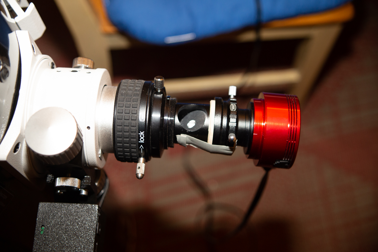

Chtel bych nejak pripojit planetarni kamerku ASI 224 s kolimacnim okularem a kontrolovat spravnou kolimaci pres vetsi monitor notasu.
Na stavajici kolimaci me vadi to, ze koukam do kol. okularu/koncentru, ale zaroven koukat a serizovat natoceni sekundaru nebo srouby na primaru, je minimalne krkolomne a navic nikdy nevidim okamzitou zpetnou vazbu.
Muj puvodni zamer kamerku bez obektivu napasovat (na obr. jen provizorne, zda to funguje) nefunguje nevidim tam ani znacky ani krize, jen rozmazany obraz. Pocitam, ze je to tim, ze na kamerce nebyl objektiv.
Pokus vypadal takhle, ten final by byl samozrejme soustruzeny.. Nezkousel nekdo podobny udelatko sbastlit? Nebo je to uplne slepa cesta?
VYsledkem by melo byt neco takoveho..

Ináč, čo sa týka toho pokusu s kamerkou, tak určite by bol nutný objektív a nejaký nie príliš širokouhlý aby bolo dobre vidieť na stred primáru. Ale jediná vec, čo ma napadá, kvôli ktorej je nutné sa vôbec pozerať do okulárového výťahu je vycentrovanie okraja sekundáru okolo osi výťahu. Zvyšok sa dá urobiť laserom. Aspoň teda na vizuál to takto stačí (a presnosť toho vycentrovania navyše nie je úplne kritická). Nefotím, takže prípadné ďalšie ladenie na astrofoto neovládam. Takže je otázne, či sa do toho riešenia s kamerou oplatí investovať čas a peniaze.

no investice by byla v podstate jen ten objektiv (cca 800 novy) a pripadne ten redukcni krouzek, tzn..cca do 100Kc. Pokud by me to usnadnilo kolimaci, tak je ta castka v pohode. Uz jen za ty koncentry a jiny kolimacni blbiny sem dal nasobne vic.
