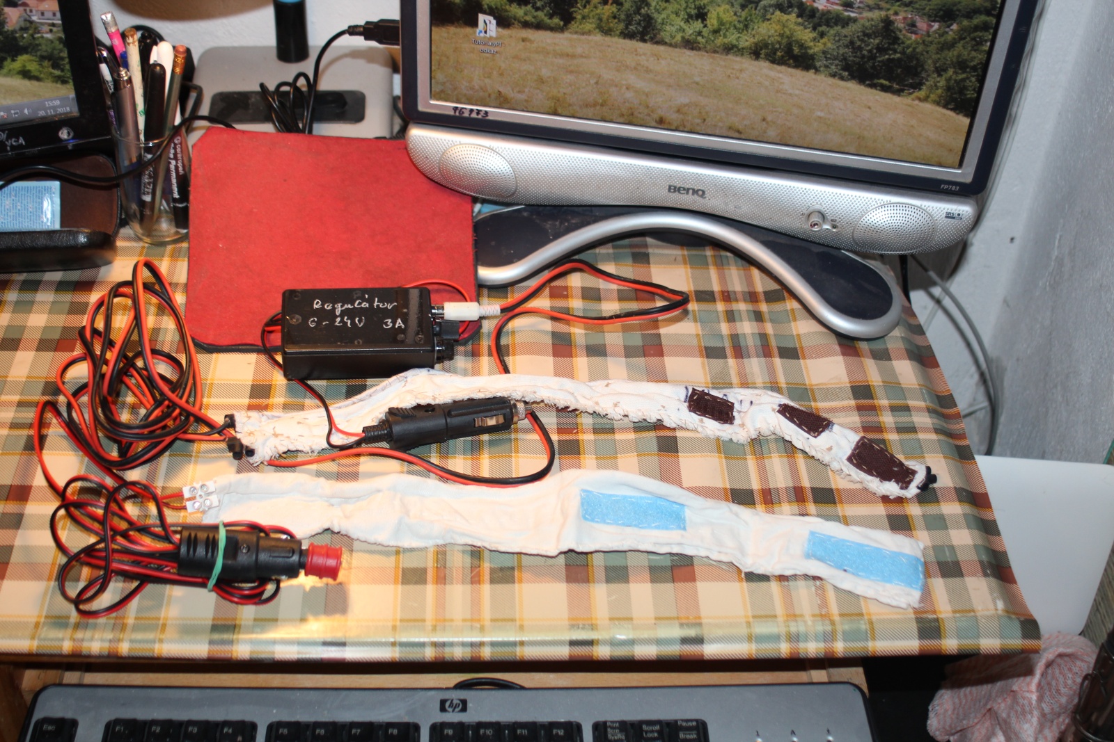

Patrí to síce do vlákna Vyhrievanie ale kvôli náväznosti píšem to tu.
Moje vyhrievanie:
Vrchné vyhrievanie s regulátorom: https://www.gme.sk/pwm-regulator-6-28v-3a (používam na ED80)
Dolné - priame na 12V (pointačný hľadáčik).
Čiže výroba oboch jednoduchá ako facka - modul vložený do krabičky , pridaný konektor, poistka, káble. Všetko kúpené v GME (vrátane odporového drôtu 25, 50 ohm). Cena do 10€.

Zajímavé, děkuji za obrázek. To bych snad zvládl - nějak podobně na sekundár.
