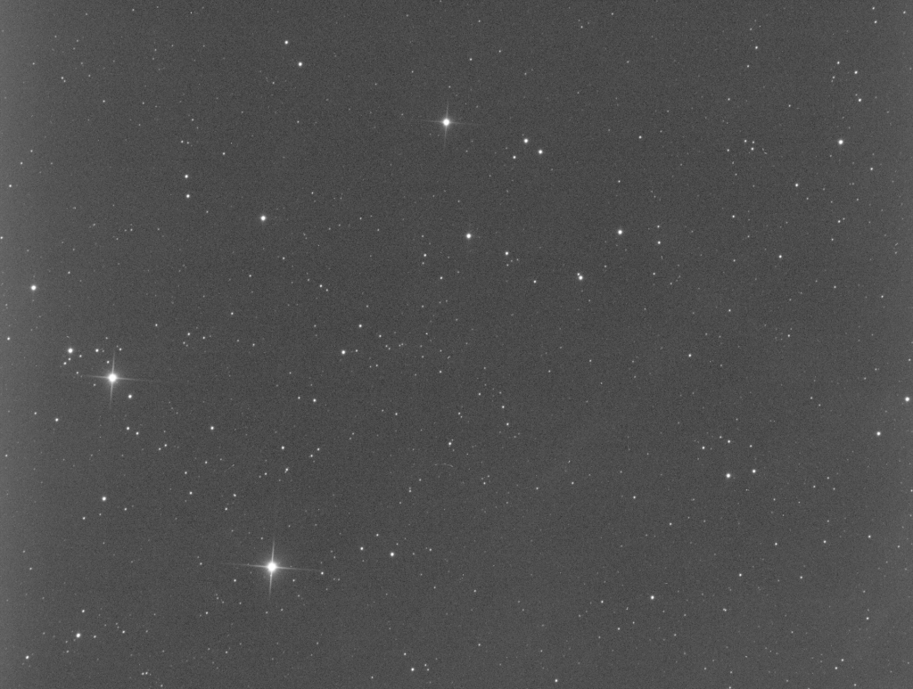

Karell
Příspěvky: 5659
Bydliště: Brána do Krkokonoš
Re: Astrofotografie mobilem
#494
Příspěvek od Karell »
pro Howkinga: pro doplnění toho, co jsem ti napsal v př.č.481 se podívej na následující expozici. Délka 600 sekund, kamera G2-8300, Newton300 1725mm, filtr Ha 3nm. Je to jen strečnuté. Hodně.
Howking
Příspěvky: 1723
Věk: 55
#495
Příspěvek od Howking »
Karell píše:pro Howkinga: pro doplnění toho, co jsem ti napsal v př.č.481 se podívej na následující expozici. Délka 600 sekund, kamera G2-8300, Newton300 1725mm, filtr Ha 3nm. Je to jen strečnuté. Hodně.
- no aspoň se zorientuješ podle hvězdného pole.
