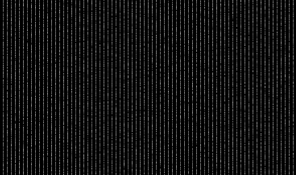

Při sledování darků a jejich pořizování jsem občas měl takovýhle obraz u ASI 1600. Může to být špatným vyčtením výsledného DF (frame), kabelem ? Je to třeba jeden z 50, ale pokud si toho nevšimnu, dělá to neplechu. Spíš mi jde o to čím to je. Nebo je to vlastnost?

Cztwerec píše:Při sledování darků a jejich pořizování jsem občas měl takovýhle obraz u ASI 1600. Může to být špatným vyčtením výsledného DF (frame), kabelem ? Je to třeba jeden z 50, ale pokud si toho nevšimnu, dělá to neplechu. Spíš mi jde o to čím to je. Nebo je to vlastnost?
Martin
tohle se mi stalo u mé ASI-ny také, a postupně se to zhoršovalo. Z počátku to bylo vyjímečné, později už tak 1 z deseti kousků. V chladu to bylo častější než v teple. Ze ZWO mi napsali že se jedná o HW závadu, a mám kameru poslat (kupoval jsem ji přímo u ZWO). Tak jsem poslal, svižně opravili a poslali zpět. Od té doby je klid.

Napsali, co konkrétně bylo příčinou? Kolísavé napětí zdroje, mechanická vada... a jestli se tomu dá předcházet.

Já mám u sebe tři chlazené, tohle je jedna od kolegy, a je to jediný kus co to dělá. Kupoval ji v TS, mohli by jí tam také opravit? Je po záruce asi 4 měsíce. Asi tam napíšu. Půjčil mi ji na měření.

Ono by to snad na planety nemělo být tak špatné. Ale jen kvůli dotazům - toto je nechlazená kamerka ASI 1600 MM, ostatní dvě mám chlazené a tam to zatím není ale budu se na to zaměřovat.
Martine, připojím se k dotazu Tomáše, dali ti vědět co tam bylo za problém?

Ne, to jsem z nich bohužel nevyrazil. A nedělám si iluze že bych to opravil sám. Ale senzor zůstal stejný, seděly DF.

Díky za informace, no zkusíme to TS.
