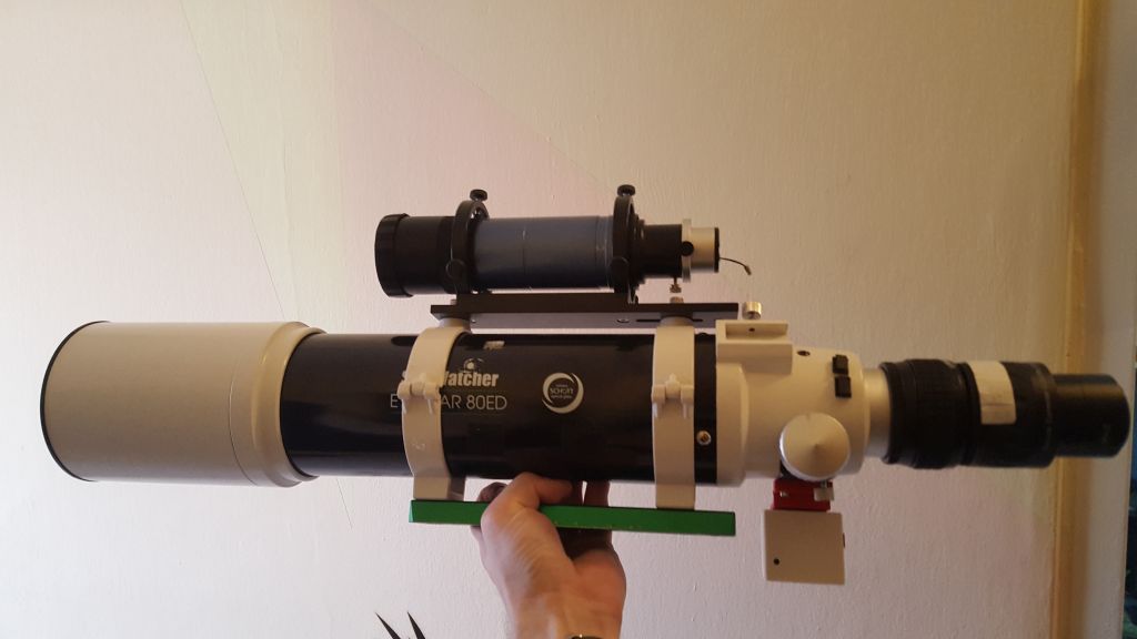

dovolil bych si požádat o radu pro začátečníka. Pořídil jsem si nový SW ED80 (kompletní sadu od atc) a protože jsem do této doby pořizoval snímky pouze přes svůj Nikon D70 s teleobjektivem Sigma APO 70-200 f/2,8 na montáži SW EQM-35 Pro SynScan GoTo, tak jsem se obešel bez pointace (expozice do 120s). Ale s delším ohniskem nového Édéčka to již bude zřejmě problém, takže to musím vyřešit. Tady na AF jsem se dočetl, že spoustu lidí používá hledáček s kamerou, softwarem a notebookem. K ED byl dodán hledáček SW 9x50, který by zřejmě stačil, ale nemá samozřejmě výtah na uchycení kamery a také uchycení hledáčku k hl.tubusu se mi zdá velmi chatrné. Spíš uvažuji o achromátu SW 80/400 f/5, který na atc stojí kolem 2,5 tis. a s jeho upnutím na hl.tubus přes lištu. Nevím, však jestli není příliš těžký. K tomu uvažuji o levné kameře ZWO Kamera ASI 120MM Mini Mono (do 5 tis.). Ale to je jen můj pohled na vyřešení pointace. Možná by jste mi poradili a navrhli nějakou jinou kombinaci "hledáček - kamera". Nechci, ale do toho investovat majlant, na druhou stranu zase nějaké řešení stylu "dodělej doma" mně taky neláká.
Za každou radu budu vděčný.

od hades
To co držím v ruce na obrázku váží 4,5kg. K tomu SW80ED je tam navíc na zakázku dělané upnutí hledáčku 9x50, fokusér (ten skoro nic neváží), originální SW rovnač/reduktor, lišta a ještě jeden upgrade, ale ten má na váhu minimální vliv. Myslím, že kdybys tam místo hledáčku dal ten achromát s lištou, tak to bude na tu montáž, pro potřeby fotografie, moc.

Hlavně tam dát cokoliv většího než 8x50 je naprosto zbytečné. Oni tam jsou zbytečné i ty kruhy na hledáček (není žádný důvod ho mít štelovací), ale nakonec to je jeden z možných způsobů, jak tam hledáček upevnit

to Hades:
Díky za inspiraci. Můžeš mi ještě napsat přesně jaký typ redukce (fokuséru) a kamery máš na tom hledáčku? Nerad bych se dočkal toho, že si koupím něco jen na základě obrázku a pak to nepůjde zaostřit. Dík.
