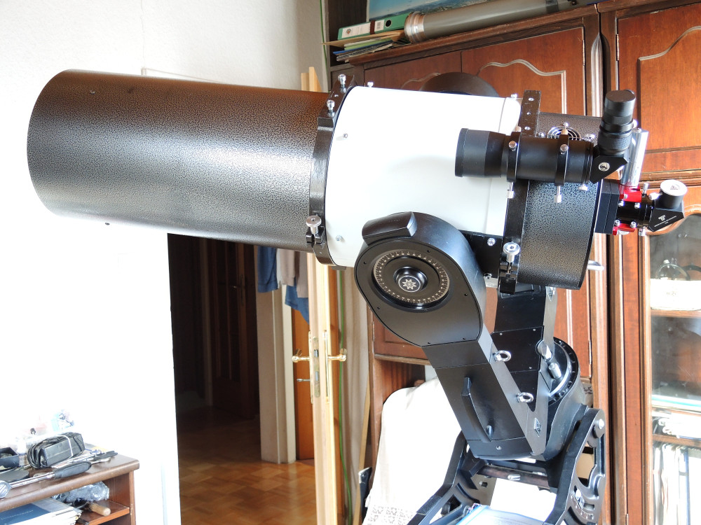

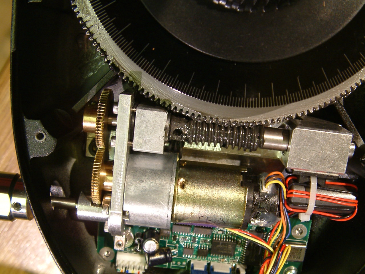

zdravím, což o ten delší text, rádi si to přečteme :) . Jde jen o to, aby se stavbu podařilo realizovat v přijatelném termínu a hlavně aby technicky uspokojila. Tady na AF je řada kolegů, kteří jsou určitě povolanější se k Tvému záměru vyjádřit a věřím že se Ti ozvou.
Já jen zmíním moji realizaci upevnění 12" newtona ( původně 10" cassegraina) do Meade vidlice s minimální náročností na mechanické vybavení a úpravy. Je mi jasné, že chceš stavět, ale kdybys někdy přeci jenom hledal jednodušší řešení.... ;)
Rozhodně je dobré dát newtona do vidlice. Mrkni na web Jičínské hvězdárny, tam mají 0,5m newtona na polovidlici. Zde na AF má na př. uživatel yamaha také 14" newton teleskop ve vidlici. Držím palce, ať odhadneš správně své síly a možnosti !
Další věc je nedaleká osvětlená obloha na jih od tebe. Ta dovolí jen krátké expozice DS objektů na citlivou kameru, případně planetární observaci, až se zlepší jejich viditelnost.
P.S. Vidlice 14" Meade, kam by se takový 350mm newton v pohodě vešel, je deklinačně a rektascenčně stejně vybavená, jako moje 12" provedení na obrázku. Ozubené kolo má průměr 145mm. Všechno solidní litinové zpracování, žádný plast...
