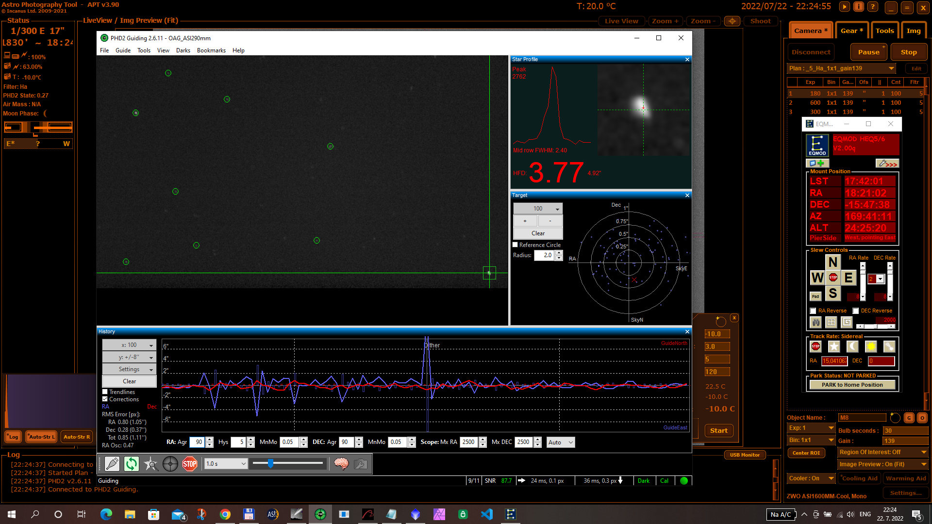

Posledne dve noci som trochu experimentoval s vyvazenim (resp. rozvazenim) montaze a tak to vyzera ze nejaky vplyv na beh montaze to ma, i ked nie velky...
Montaz som vyvazil a zacal som fotit objekt na juho-vychode, po chvili som si vsimol ze RA krivka v PHD2 parkrat "padla", posunul som zavazie blizsie k montazi (dalekohlad by mal vtedy padat na zapad) a krivka sa ukludnila. Nasledne som montaz preklopil (foteny objekt bol na juho-zapade), vyvazil a sledoval co na to PHD2... RA krivka obcas "padala" a padala aj ked som montaz rozvazoval.
No nepodarilo sa mi dostat bodove hviezdy aspon take ako ked som fotil objekt na juho-vychode :(
Kazdopadne, montaz rozoberem, premazem a budem dufat ze sa to zlepsi :)
PS: pouzivam pulse guding
Este pre predstavu co znamena ze RA krivka padala...
