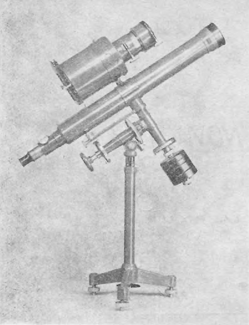

No, když už jsi zmínil Říši hvězd, mě se tam něco podobného nalézt podařilo (možná i tobě). V čísle 3 z roku 1950 je na straně 68 obrázek i s článkem podobného dalekohledu. Nabízela ho tehdejší instrumentální sekce ČAS. Kromě popisu se v článku uvádí, že byl vyroben v roce 1940 mechanikem astronomického ústavu Karlovy university p. Jindřicem Brejlou. Jedná se sice o "stolní verzi" ale ta podoba (hlavně ta montáž) je celkem slušná.
