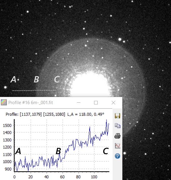

4nm OII F/2 filtr- expozice na Vegu 6minut ( obdobné jako výše test filtru 3,5nm H-alfa a ve stejném měřítku. Při pohledu na výsledek to nevypadá dobře. Na snímku je profil pozadí -reflex. Ten má v mém případě změřený průměr 1,317 mm. Pro přepočet na obvyklé hvězdy v mlhovinách už to není tak hrozné- pro 4.mag to vypadá na nějakých 12 ADU a pro 5. mag nějakých 4,5ADU
refkex + graf.jpg (155.53 KiB) Zobrazeno 1314 x
A jak vypadá skutečné focení na RASA 200/400, exp. 15 x 6 minut na ATIKU 460EXM i ve srovnání s 3,5nm H-alfa F/2 Baader filtrem, ukazuje následující porovnání na NGC 6960 s hvězdou 4,2 mag
Možná výrazněji to ukazuje animovaný gif :
https://www.astrofotky.cz/~MilAN/1631722343.gif
Závěry jsou na každém, nebudu vnucovat svůj názor. Já jsem spokojený, pro RASA dobře použitelné

Milan to můžeš být jen velice rád, že si kápnul na dobré kusy. Je to asi loterie. Já to štěstí neměl a Vaga po 60 sec vypadá takhle :viewtopic.php?f=27&t=25878&start=13
Ani ta Ha není u mne žádný zázrak, ale to se opakuji .

Astar: Vzniká ti to fakt ve filtru ? Nedělá ti to náhodou okénko kamery ? Na různých vlnových délkách se může chovat jinak. Záleží jak jsou udělané AR vrstvy.

Pokud alespoň u těch Ha a S2 je vlnová vzdálenost dost malá 671 a 656 , že pro širokopásmovou antireflexy by to nemělo mít význam . Ta S2 je bez reflexu. Ale, zkusím jak bude příležitost , expozici L nebo rovnou bez filtru a samozřejmě úměrně kratší expozicí, ale moc tomu nevěřím. Nebo mohu zkusit vyměnit kamerku za tu barevnou . Případně jej někomu zapůjčit k vyzkoušení.
V obou případech mám na tedy smůlu

Súhlasím s Martinom. Tie kamery su z môjho pohľadu neporovnatelne (Atik vs ZWO, CCD vs CMOS). Zmysel by malo porovnat filtre v rovnakej zostave. Skusal som nieco podobne a zmena kamery mala vyrazny vplyv na vysledok, navyse farebna kamera mala horsie reflexy bez fitrov ako mono kamera s filtrami, ale podrobnu analyzu kde reflexy vznikaju som nerobil.

Antireflexní vrstva je taková, která musí mít index lomu rovnající odmocnině indexu skla. Toho se právě dosahuje násobnými vrstvami, kombinací vysokého a nízkého indexu. Pokud by ty vrstvy byly globálně špatné, tak to by se jistě někde objevilo ne? . Tady by to mohlo být jen, že jsem kápnul na nějaký špatný kus a v tom či onom přepadě.
