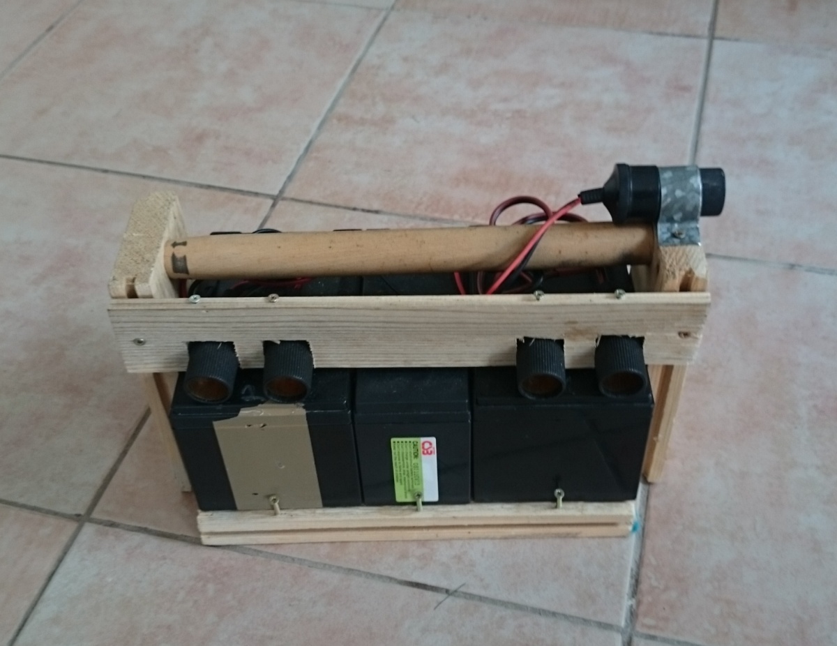

Moje napájanie astrozostavy (12 V- 10Ah,7Ah, 10Ah). Gélové batérie.
Prevádzkujem bez problémov 4 roky i 8h vkuse. V zime dám do tašky z karimatky. Napájanie- stredný DSLR, krajné -montáž (CG Advanced VX)+Lacerta , 2x vyhrievanie cca 5-7 W. Z lenivosti sa mi nechcelo prerábať konektory(samica autozapaľovač), no funguje to bez problémov.
