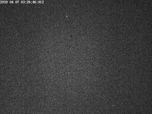

Tak Aletheia byl opravdu nářez, 8° nad obzorem hvězda skoro 12 magnitudy, hodinu před východem Slunce. Na videu zákryt s trochou fantazie vidět je, snad si s tím software poradí, 6s ± 1s - on ten pokles a vzestup nemá ostré hrany.

Byl to fakt hard core zákryt. Já to měl zpestřené ještě tím, že mi ve výhledu překážel strom, který sice ještě nemá listí, ale i tak má docela husté větvoví. Potom, co hvězda vylezla z větví, jsem měl opravdu jen pár minut na doladění všeho nastavení a donastavení dalekohledu tak, aby koukal na správné místo (žádné goto, vše poctivá ruční práce). Nahrávat jsem začal jen cca 90 sekund před tím, než pak nastal zákryt. Ale to jsem zjistil až při zpracování videa, na monitoru v tu chvíli nebylo vidět skoro nic. :)

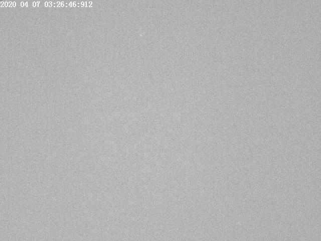

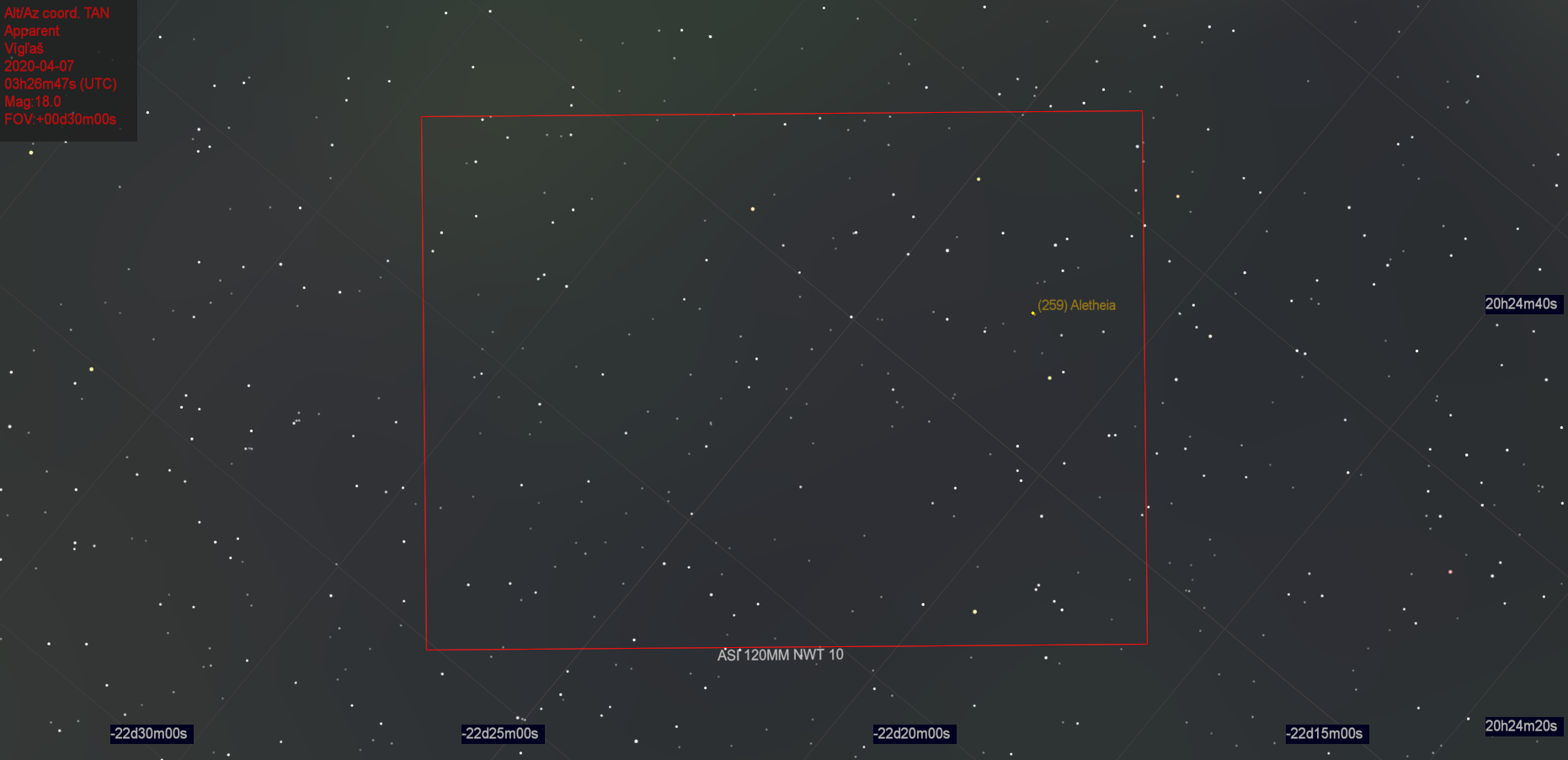

Objekt som mal 11 stupňov nad obzorom, kam už nevidím z EQ montáže. Preto som premontoval ďalekohľad na dobson montáž a preniesol vyššie, do záhradky. Našiel som Mars, a potom som hľadal pole s Aletheiou. Ako vidíte na obrázku (Aletheia orig), na monitore naozaj, vďaka svitaniu, nebolo veľa vidieť (newton 250/1200 + ASI 120MM, exp. 100ms, bin2). Žiaľ, snímať sa mi nepodarilo načas práve pre ten "malý detail" - mne síce neprekážal strom, zato ale vežička Zámku vo Vígľaši :lol:
Pokúsil som sa o túto kompozíciu :

Takto vyzeral obraz na monitore :
Aletheia orig.jpg (41.79 KiB) Zobrazeno 10190 x
Po strečnutí vidieť aspoň niečo ( obraz ale neviem upravovať v reálnom čase pri snímaní ) :

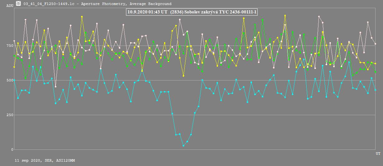

Po viacero negatívnych aj jeden pozitívny - (2836) Sobolev zakrývá TYC 2436-00111-1 , pravdepodobnosť 10,4 %
LC Sobolev.jpg (69.4 KiB) Zobrazeno 9671 x
