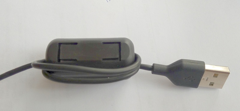

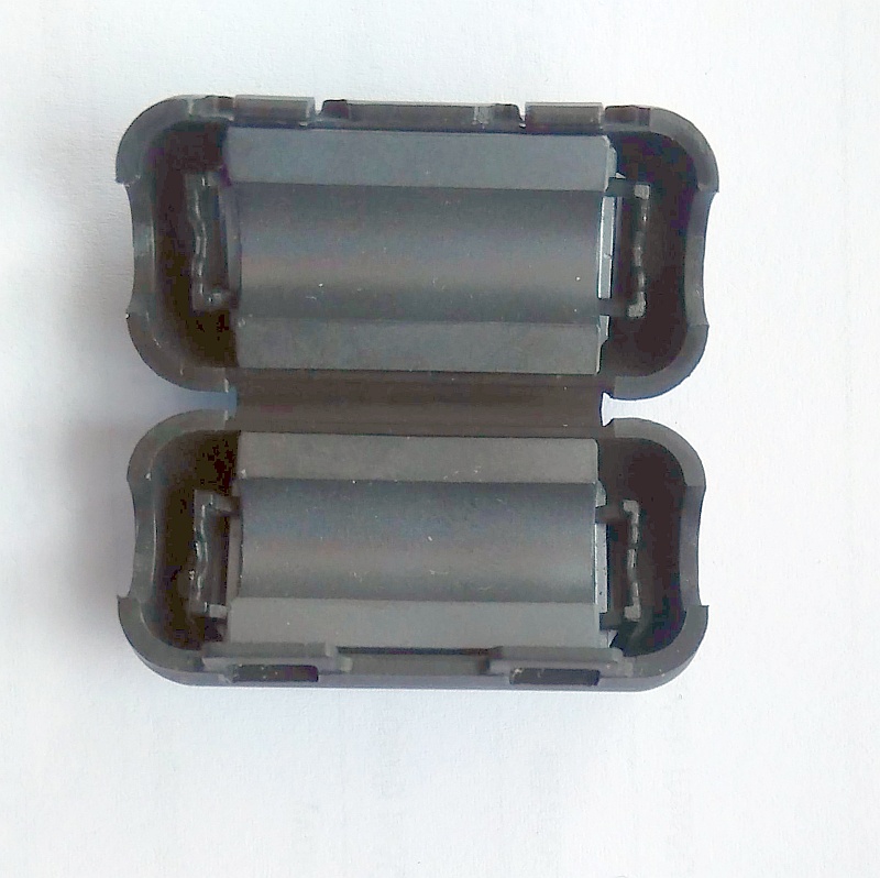

Tohle by mohlo být rušení naindukované do kabelu. Nemáš nějaký kabel s odrušovacím feritem? Pokud jde sundat, dej ho na ten USB kabel od kamery na stranu noťasu. Pokud má velkou díru, tak ho můžeš protáhnout vícekrát...
Nejčastěji bývají na kabelech k monitoru, ale i jiných...

Potom odrušení se podívám mám nějaké staré kabely od monitoru . Není to něco co je třeba na napáječích cca cm silný váleček ?

Tak jsem to včera zase zkusil. Fungovalo to s originál kabelem cca 40min . Pak se to seklo a nepomohlo už nic . Pokud by to bylo jen v nějakém rušením , tak po odpojení a pak připojení kabelu, by se to mělo alespoň na chvíli rozběhnout, ne? To rušení není trvalé , když to běželo těch 40 mim? Taky jsem zkusil vypnout BN ,prohodit porty , kabely aby se nedotýkaly montáže a nešlo . Jen jsem nezkusil ten obrušovací ferit, nenašel jsem . Připadá mi , že si to nějak Windows pamatují , jinak si to nedovedu vysvětlit .Doma, předtím odpoledne , jsem to měl zapnuté , ale jen snímání, bez montáže a běžela 5 h. Prostě s tímto BN a na montáži, to nebude fungovat :x .
