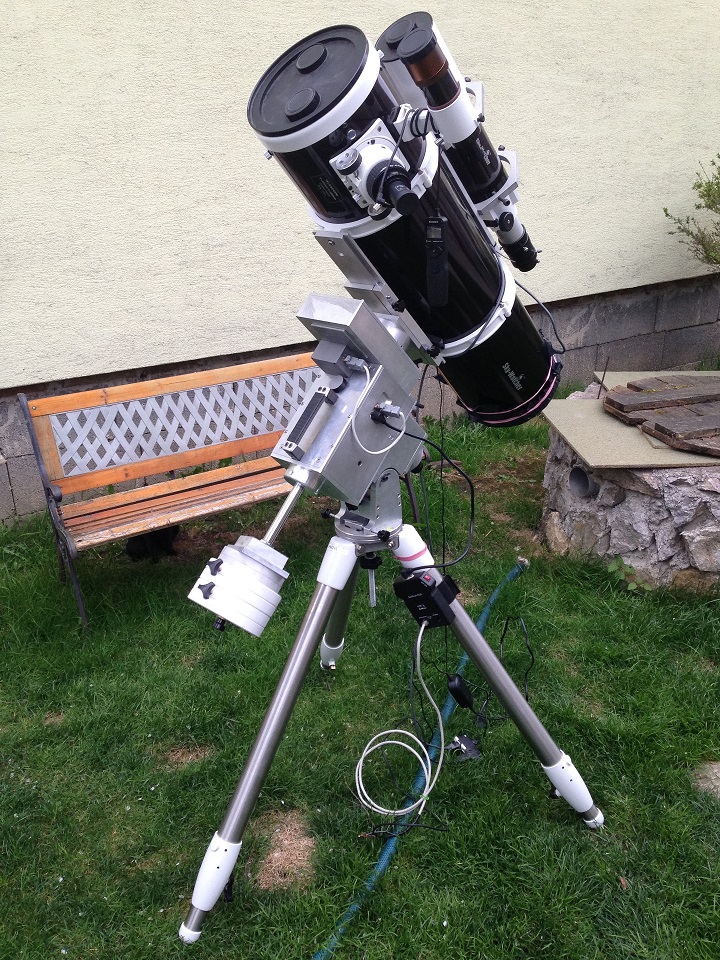

A tu je hotová montáž v plnej kráse.

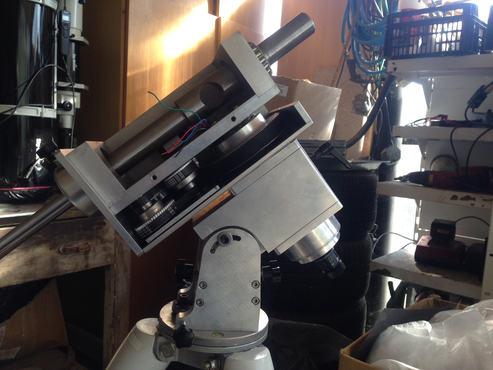

Táto krásavica váži cca 22kg a nosnosť ktorú odnesie netuším, ale zistil som, že do veľkej miery bude ovplyvnená pevnosťou-tuhosťou remeňového prevodu, hlavne posledného remeňa, ktorý točí poslednú 120 zubovú remenicu. Tam som najprv zvolil len 10mm remeň, čo sa ukázalo absolútne nedostatočné. Vo všetkých ostatných stupňoch prevodu je 10mm remeň dostačujúci, ale koncový stupeň musí byť čo najmasívnejší, lebo tento remeň bude treba hodne šponovať a jeden čínsky remeň to aj nevydržal. Tak som to prerobil na 16mm remeň, no nabudúce pôjdem aspoň do 20 milimetrového. Tuhosť tohoto remeňa ovplyvňuje chvenie ďalekohľadu pri kontakte alebo pri vetre. Os DEC je trochu inak konštruovaná, tam to tak nevadí.
Montáž je dosť masívna, čo prezrádza jej váha ale aj počet masívnych ložísk a veľkosť osiek. RA os má 35mm a DEC os má 30mm. Sú uložené na 10tich ložiskách. Pohon je krokáčmi Nema 17 http://www.ebay.com/itm/1PCS-4-lead-Nem ... SwdzVXjJc4
Šlapú perfektne, ale ak by som moc našponoval remeň motora--1.remenica, tak sa vie zaseknúť, ale to je problém všetkých krokáčov. Musel by som ich vymeniť za silnejší, ale pre EQ5 alebo EQ6 elektroniku to je dostačujúce. Rozmery montáže sú znázornené na obrázku nižšie červenou farbou, na porovnanie s Avalonom Linear. A tu je nejaké skúšobné foto na 20min s pointovaním. Podmienky neboli dobré, ale snáď je niečo z toho poznať. Je to surová nespracovaná fotka cr2 prevedená na jpeg. Teraz som sa pustil do upgradu. Prerábka na EQ6 elektroniku(705:1), a vylepšenie aretácie pre polárne zarovnanie. O tom nabudúce...

Skywatcher 200/1000, SW 102/500 OTA, Canon Eos 500d, Montáž diy

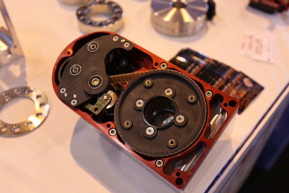

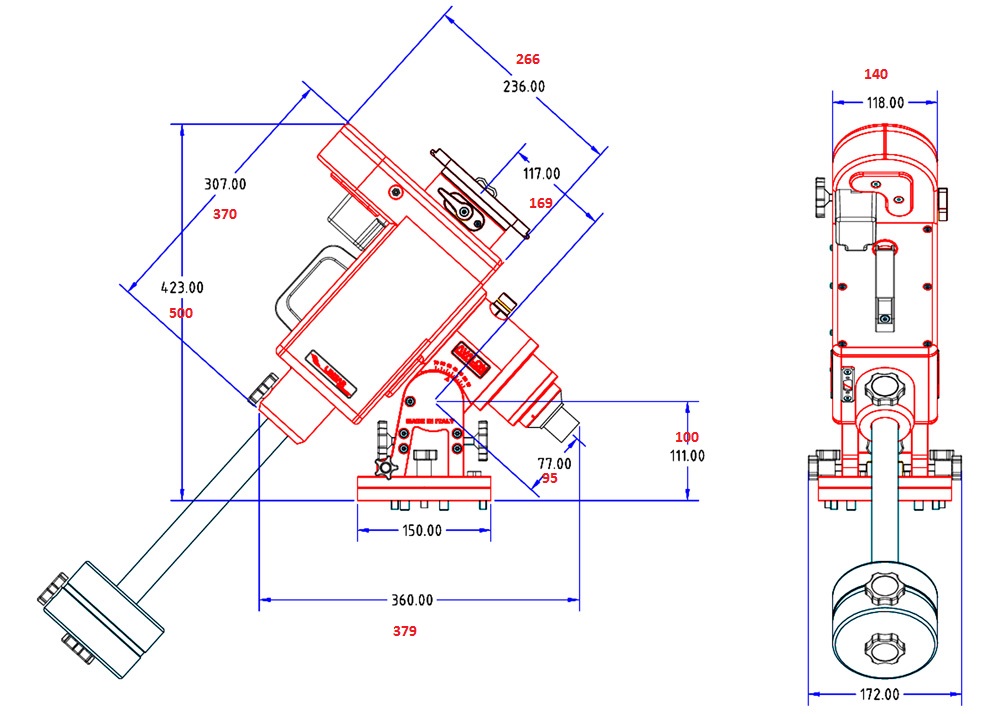

120 zubová remenica má priemer cca 114,5mm, celá šírka montáže je 140mm. Oproti Avalonu je to podstatne viac. Tu je uloženie v RA: to LaH:
no ja som písal skôr o šírke remeňa. Remenica 120 zubová je dostatočne veľká, ale musí byť čím širšia tým lepšie. Teraz mám šírku všetkých remeníc a použitých remeňov 10mm okrem poslednej, kde je 16mm. Je to vidieť na foto. A remenice sú z časti kupované v ČR a časti Čína. Presnosť je doležitá hlavne pri spojení dvoch remeníc na oske, tam sa musí eliminivať hádzavosť čo najviac. Ale spravil som si výpočet a zistil som, že malá remenica na motore sa pri 10min expozícii otočí 4,9x, ďalší stupeň 1,67x a ďalší už len 0,33x. To znamená že hlavne prvý stupeň musí byť čo najpresnejší. Keď som to testoval tak bolo pekne vidieť, že nepresnosť vycentrovania periodicky napínala a povolovala remeň. Chce to sústruh úchylkomer a trošku sa s tým pohrať a vycentrovať. A potom to chce presný výpočet osovej vzdialenosti medzi remenicami, aby remeň presne sadol a nemusel sa na každom stupni šponovať. viď foto.

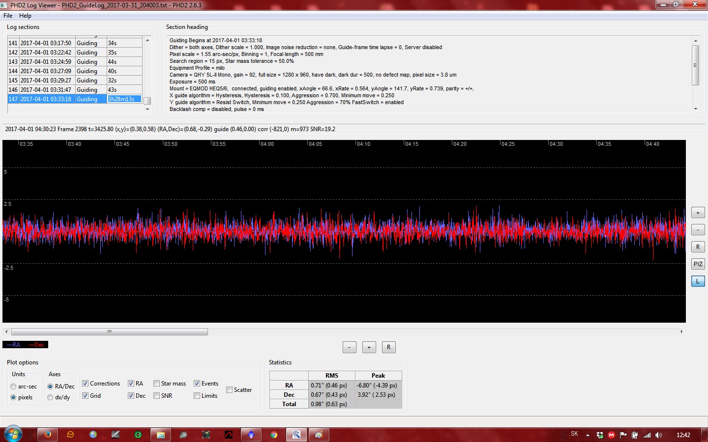

Takto nejako vyzeral priebeh navádzania phd-čkom.
to Bill: nerozumiem ako si to presne myslel s tým pastorkom. To sa asi týkalo prerábky EQ6 kde pastorok ostáva a meníš len ozubené kolá za remenice.

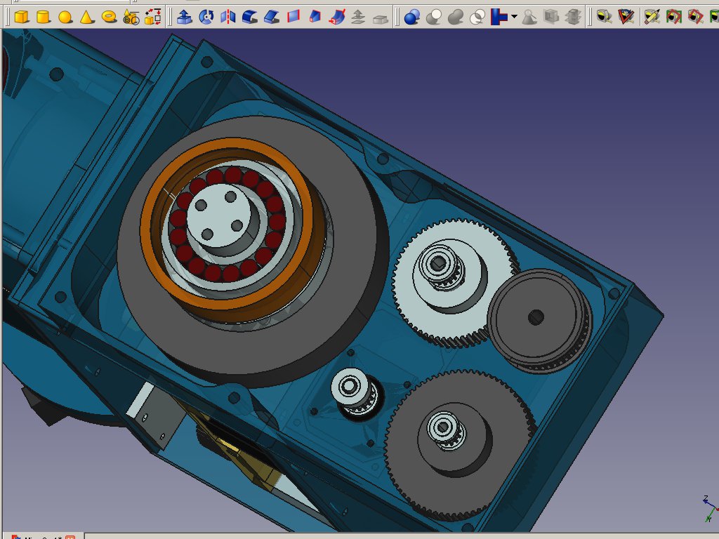

U mňa pastorok odpadá, ja mám na krokáči prvú remenicu 15zubovú. takto to vyzerá v declinácii
prevody mám riešené nasledovne: 15z-(60z+12z)-(44z+12z)-(72z+15z)-120z
15z je na krokáči, 120z je hlavná remenica ktorá otáča os RA alebo DEC a v zátvorkách sú remeničky na jednej oske po dvojiciach. Ostatne je to vidieť aj na obrázku.
120z remenicu som nenašiel cad model lebo sa štandardne nevyrába v HTD3M ( iba 10-72). Preto z Číny.

To, že si takhle poradí s pointací PHD-2, je dobré. Mě by zajímala i křivka PE té montáže ,= jak to běží tedy bez pointace.
Re: Stavba ťažkej montáže
Nejsem strojař, každé malé kolečko se zuby je pro mě pastorek... Samozřejmě ani na EQ6 žádný pastorek nezůstal.olim7 píše:nerozumiem ako si to presne myslel s tým pastorkom
PE bude určitě značná, ale změny nebudou prudké. Takže pokud to pointace stíhá, tak je to OK.

Já tomu rozumím, ale myslím si, že ten průměr nelze podcenit a prostě ho nahradit tuhostí řemenu danou pouze jeho šířkou. Spočítat to neumím (nebo se mi nechce?), je to jen názor.to LaH:
To zní příšerně!Keď som to testoval tak bolo pekne vidieť, že nepresnosť vycentrovania periodicky napínala a povolovala remeň. Chce to sústruh úchylkomer a trošku sa s tým pohrať a vycentrovať.
Tak tohle jsem si nedovolil, u Hvězdostroje mám všude napínací kladky s možností nastavení. Už jen proto, že se řemeny časem přece jenom trošku vytahají. Nebo nevytahají?A potom to chce presný výpočet osovej vzdialenosti medzi remenicami, aby remeň presne sadol a nemusel sa na každom stupni šponovať
A výhoda kladek je i větší obepnutí řemenice.

to MilAN: PE montáže bez pointácie som zatiaľ nerobil, ale po upgrade to skúsim.
to Bill: ja tiež nie som strojár a potom podľa tvojej definície tam mám 4x pastorek. PE zistím a dám vedieť, pre mňa je ale dôležité že montáž s pointovaním zvláda aj 20min expozicie s výsledkom ako som poskytol graf. A predpokladám, že asi každý pointuje, kto robí dlhé expozície.

1. je mi jasné že je blbosť dať moc malý priemer poslednej remenice, ale ja som dal väčší a aj viac zuboví ako ma Avalon. A predpokladám, že tam už vedeli čo robia, inak by za to nemohli pýtať cca 3700€. To kolo má myslím 80z a priemer asi 100mm. Ja mám 120z a 114mm. Celkový prevod 704:1 je rozdelený na viac stupňov, takže sila je rozdelená rovnomerne- jednoducho viacstupňová prevodovka. Tu sa zákmity dalekohladu neprenášajú ďalej ako na posledný remeň od 120z kola, preto tu musí byť remeň najsilnejší a aj šponovaný. Pri EQ5, EQ6 alebo obecne pri šnekových montážach ti celá zaťaž leží na 2-3 zuboch pastorka, tu na poslednom remeni. 2. centrovanie remeníc som myslel to, že keď som ich dal na osku a pritiahol červíkmi tak neboli vycentrované, hádzali. Ľahko to vieš zistiť tak , že si osku s remeničkami upneš napr. do stojanovej vŕtačky a priložíš fixu tak, aby sa ti len slabo začala dotikať točiacej remenice. keď to vypneš hneď vidíš, kde ti písala a kde nie. A potom to jednoducho musíš dotiahnuť na červikoch tak aby ti to čo najmenej hádzalo. Ale to je len svojpomocne doma, toto sa dá spravit, ako som písal na sustruhu a s uchylkometrom a je to omnoho presnejšie.
3. Máš to fajn vyriešené aj tie napínácie kladky. Ja som dal len jednu a to na ten posledný remeň. Ja som túto montáž použil už v zime a úspešne išla pri -18st. remene nemali problém. Samozrejme,že je rôzna kvalita remenov, neboj preštudoval som asi všetky možné. Z číny som jeden roztrhol lebo som ho prešponoval, preto píšem čo najširši. A konzultoval som aj predajcami, lebo som sa pohrával s myšlienkou, že tam dám remene s ocelovými kordami. Výsledok je takýto: remen sa robi ako rukáv z ktorého sa nareže potrebná širka. t,j, od začiatku do konca je navinutý kord v špirále, čiže kord je nekonečný v jednom kuse. Kord býva, kevlar, oceľ, uhlík, aj sklotextil. človek by si myslel že vydrží najviac ocelový ale práve pri malých remeniciach a šponovacích kladkách može sa ocel skôr opotrebiť, ale každopádne tú pevnosť v ťaku nerobí len to aký je tam kord, ale hlavne šírka remena, lebo je tam viac kordu. Jednoducho 20mm remen je 2x silnejší ako 10mm. A myslím, že práve rozťanost kordu stanovuje roztažnosť remeňa. Preto aj ocelové tubusy sa vymienajú za karbonové. Skrátka moja skúsenosť je, že všetko išlo hladko, či bolo -18 alebo +30.
