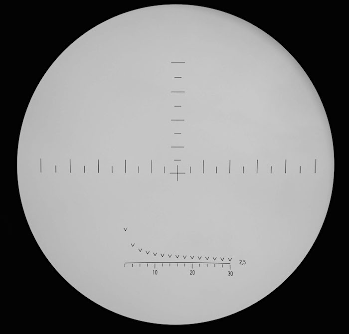

Já jsem taky neodolal nabídce vojenského Zeiss EDF 7x40 z osmdesátých let, zvláště když je ve stavu nového. Obraz kontrastní, ostrost na úrovni Nikon E2 100th, ale má rovnější pole. Na astronomii to moc není, přece jen nažloutlá barva pasivovaného skla čoček proti radiaci bere dost světla, takže ve skutečnosti je s ním vidět o malinko méně než s 8x32.
Má ale dvě zajímavosti, jednak umí měřit vzdálenost díky měrkám, buď měřením 2,5 m vysokého objektu na dolní stupnici, nebo se znalostí průměru či výšky objektu na horní křížové stupnici (se znalostí průměru Měsíce zjistíte že je vzdálen cca 400 tis. km
Druhá zajímavost je výklopná destička v dalekohledu, která umí převést IR světlo do viditelného spektra a lze tedy odhalit objekty vyzařující IR, jako příklad IR přisvícení kamery.

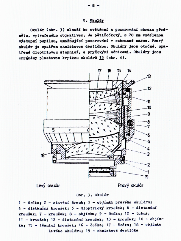

Přikládám dva obrázky s optickou stavbou EDF-NVA triedru :
Triedry EDF-NVA obsahovaly v objektivu křemičité sklo SFR3 se silným žlutým zabarvením, které zabraňovalo zčernání vlivem radiace. Udávalo se, že se toto testovalo na 40ti násobek smrtelné dávky radiace. Všimněte si relat.složité ( 5ti čočk.) stavby okulárů, byť disponují pouze 52°zdánlivým zorným polem. Triedr je pověstný nadprůměrným rozlišením detailů.
http://www.docter-germany.de/index.php/ ... b-ga-serie
Výrobce záměrně ponechal částečně nažloutlý obraz pro vyšší kontrast v oparu a na sněhu především. Možná ho k tomu vedlo i to, že přestože triedr stojí něco málo přes 1 tis.€, tak jeho střechové hranoly Schmidt-Pechan ani v dnešní době nemají ani dielektrické, ani fázové vrstvy - toto je potvrzeno dotazem u výrobce. Vedla se diskuze, že Analytik Jena o dodatečném přidání vrstev uvažovala, ale argumentovala nemalým zdražením.. Jak to dopadlo už nevím. Každopádně triedr má dost dobrý kontrast i bez těchto vrstev a je velmi odolný na protisvětlo a rozptyl uvnitř. Na transmisi je absence vrstev na hranolech ale znát, shodují se na tom všichni hodnotící. Myslím, že u silnější verze bude handicap ještě větší.
