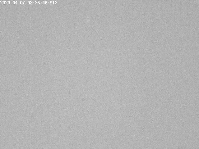

Objekt som mal 11 stupňov nad obzorom, kam už nevidím z EQ montáže. Preto som premontoval ďalekohľad na dobson montáž a preniesol vyššie, do záhradky. Našiel som Mars, a potom som hľadal pole s Aletheiou. Ako vidíte na obrázku (Aletheia orig), na monitore naozaj, vďaka svitaniu, nebolo veľa vidieť (newton 250/1200 + ASI 120MM, exp. 100ms, bin2). Žiaľ, snímať sa mi nepodarilo načas práve pre ten "malý detail" - mne síce neprekážal strom, zato ale vežička Zámku vo Vígľaši :lol:
Pokúsil som sa o túto kompozíciu :
Aletheia mapa.png (191.19 KiB) Zobrazeno 9809 x
Takto vyzeral obraz na monitore :
Aletheia orig.jpg (41.79 KiB) Zobrazeno 9809 x
Po strečnutí vidieť aspoň niečo ( obraz ale neviem upravovať v reálnom čase pri snímaní ) :
Aletheia str.jpg (106.81 KiB) Zobrazeno 9809 x

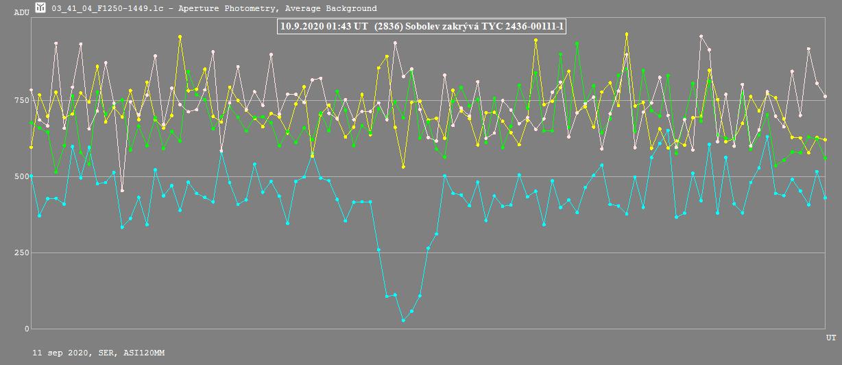

Po viacero negatívnych aj jeden pozitívny - (2836) Sobolev zakrývá TYC 2436-00111-1 , pravdepodobnosť 10,4 %
LC Sobolev.jpg (69.4 KiB) Zobrazeno 9292 x
