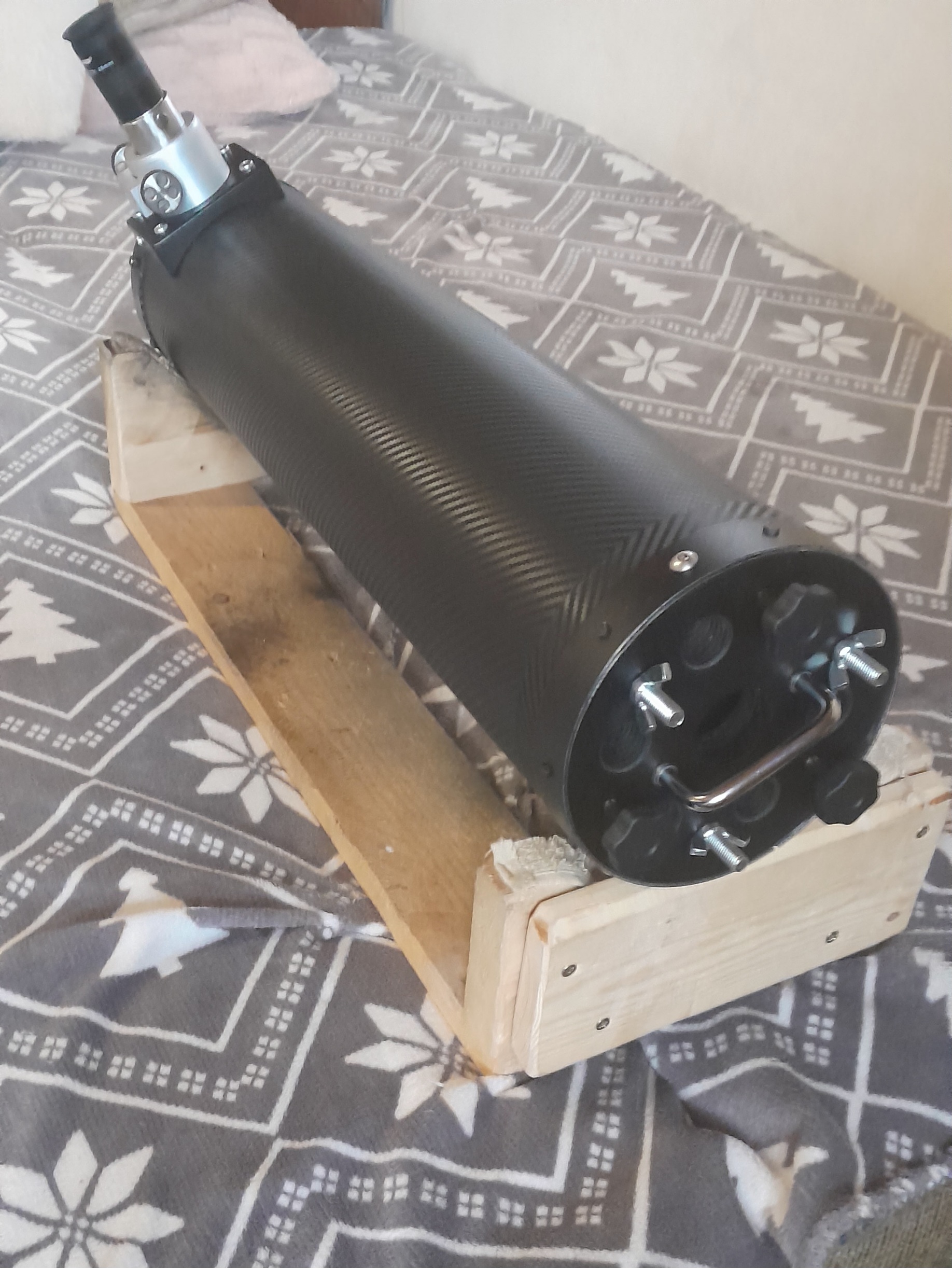

Příspěvek od Karel1 »
Stanislavxyz: Okulárový výtah je skoro hotový, jednodušeji to snad nejde. V této poloze zaostřím na sloup vys.napětí cca.500m třemi okuláry 26mm 10mm a 5mm. Ještě si nechávám rezervu na posunutí k sekundáru a primár ještě není napevno. Není Měsíc.
Zdravím. Tak skoro finále, nějaká kosmetická úprava zadních šroubů a hurá na dobsíka. Na to že je pod mrakem ukazuje stromy velmi čistě.

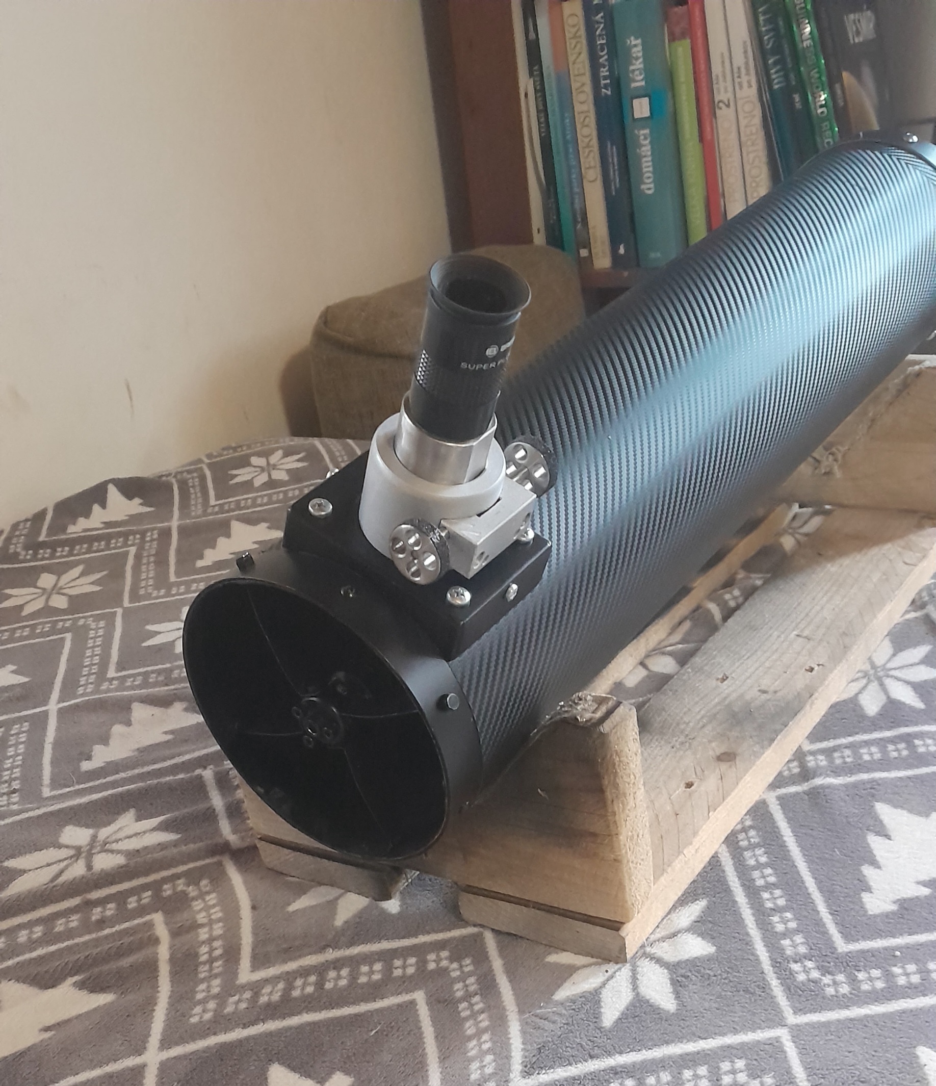

Příspěvek od vla »
Okulárový výtah mi přijde moc na konci tubusu, nebude potřeba kvůli tomu přidělat ještě nějakou rosnici? Úplně jednoduše, pokud se podíváš do výtahu bez okuláru, je vidět ven přes hranu tubusu? Pokud ano, byla by vhodná.
Zítra mrknu, jinak rosnici mám ještě z dob minulých teleskopů. Teď bych potřeboval počasí abych zkusil zaostřit.
Zdravím vla: Tak jsem to hned po ránu zkusil a poslední co vidím je hlava šroubku co drží pavouka, tj.asi 7 - 8mm od hrany tubusu. Co by se stalo kdybych hranu viděl?
Jinak díky za upozornění.

Příspěvek od vla »
Pokud bys viděl přes hranu tubusu ven pronikalo by to touto cestou do výtahu parazitní světlo. Z tohoto důvodu mají snad všechny UL naproti výtahu clonu, která tomu zabrání. U plnotubusu to nebývá nutné řešit, protože výtah bývá dále od konce než máš ty. Ale u tebe se zase jedná o malý průměr tubusu, takže ti to geometricky zřejmě vychází v pořádku i bez té rosnice.
Zdravím. Na doporučení jsem přeci jen tubus o malinko prodloužil a ještě k pavoukovi, mám ho předělat aby ramena byla na sebe navazující. Četl jsem (pozdě), že by tak měla být.

Příspěvek od g »
ano, ramena pavouka by měla být symetrická, takto jich budeš mít v obraze osm (ale budou slabší než 4 v ose). U tak malého dalekohledu bych volil jen tři ramena (šest slabých odrazů), ale předělávat nemá cenu..

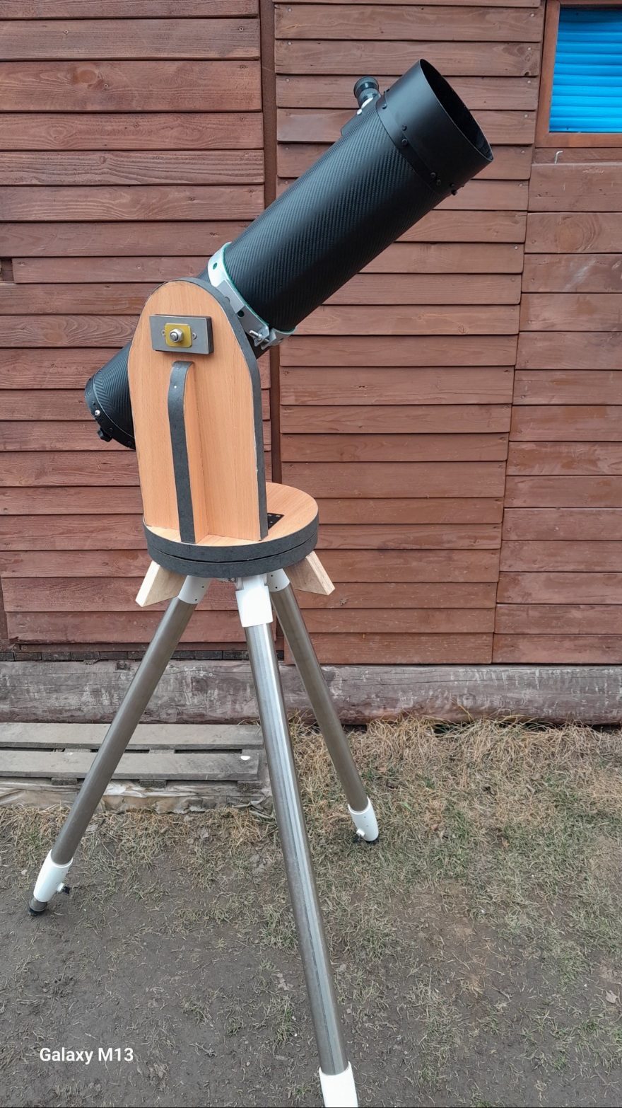

Zdravím. Tak až na nějaké kosmetické úpravy hotovo. Prosím poraďte kdo víte co stěmi stíny. Špatná kolimace, nebo nějaké parazitní světlo? Ty sloupy jsou 1km a okulár 26mm.
Díky.
