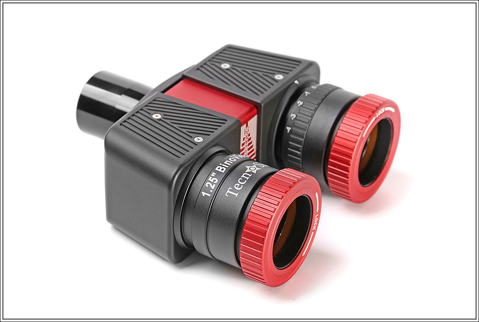

Binohlava, jejíž zvláštní optický design jsme diskutovali výše, se už prodává i v Evropě. Evidentně se jedná v pojetí italské firmy "Tecnosky" o mnou annoncovanou binohlavu od japonské firmy Kasai ( KpS si to popletl v předchozím příspěvku s Vixenem..). S faktem, že s touto binohlavou půjde zaostřit za všech okolností bez dalších přídavných násobičů-korektorů, je cena 380 € velice přijatelná.
BINO HORIZON.JPG (97.87 KiB) Zobrazeno 6752 x
BINO HORIZON 2.JPG (90.17 KiB) Zobrazeno 6749 x
http://www.apm-telescopes.de/de/optisch ... -1.25.html
Výstupní pupila 17,3mm umožňuje s ohledem na dosažení minimálního zvětšení při co největším zorném poli použití 18 mm okulárů se zdánlivým zorným polem 60°. V případě Dobsona 305/1500 dostáváme zvětšení 83x při výstupní pupile 3,7mm, u mírně světelnějšího 355/1650 pak 92x při pupile 3,9mm. U 400ky s F4,4 to tím pádem bude ještě o kousek příznivější.
No fakt bych to chtěl v reálu vidět.. ;)
http://shop.tecnosky.it/Articolo.asp?Se ... nR&Score=1

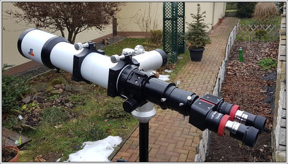

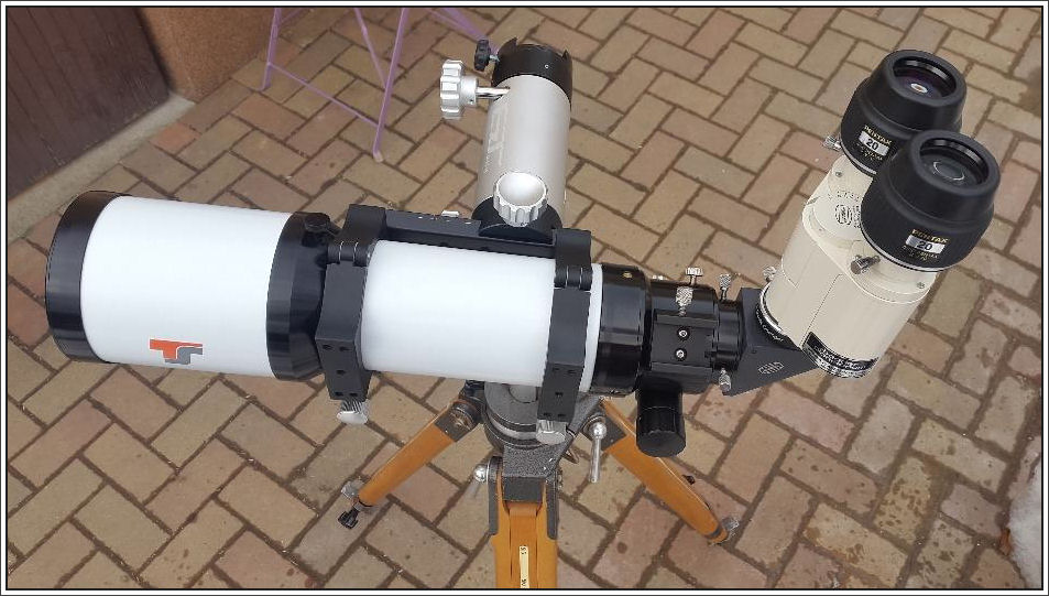

Díky kamarádovi Honzovi máme k dispozici první opravdovou zkušenost s touto binohlavou - a je to při použití v refraktoru veskrze zklamání... Honza nerad píše, tak tomu napomáhám já :-) Chtěl vyzkoušet, jak se bude s touto binohlavou pozorovat u rybníka a jaký rozdíl bude v kvalitě oproti velké binohlavě Baader MarkV. Honza má odladěnou velmi dobrou sestavu jejíž základem je kompaktní refraktor s děleným tubusem od TS, s vysoce kvalitním 90 mm tripletem se sklem S-FPL53. Jedinou vadou na kráse je to, že jediným hranolem, který podává požadovanou kvalitu a zároveň správně orientovaný obraz pro terestrické použití, je Baader Amici 90°- kdy právě kolmý odklon paprsků je při delším pozorování ptáků na hladině rybníka nepohodlný.
Jak vidíte na fotografii výše, tato sestava s binonástavcem MarkV je velice kompaktní s délkou 60 cm. Při aplikaci binohlavy TECNOSKY je naopak výsledkem velmi dlouhá sestava s délkou celých 90 cm ! Zkrátka to, co ocení majitelé Newtonů, je zde spíš na obtíž. Kromě kolimátoru na vstupu, díky němuž má binohlava v podstatě nulovou optickou délku, musíme totiž připočíst i optickou délku výše uvedeného T2 Amici hranolu. Jak to v reálu vypadá, je vidět na snímku níže :

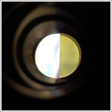

Pohled do jednoho kanálu binohlavy TECNOSKY vypadá následovně :
Že je vidět v každém kanále jen polovina obrazu je tedy správně. Doposud to vypadá, že při použití této binohlavy u takového Dobsona bude ve výsledku snad vše ok. Ovšem Honzovy zkušenosti s kvalitou obrazu v kvalitním APO refraktoru nám zavelí, abychom zpozorněli... Při použití stejných okulárů ( TV DeLite ) podává hlava TECNOSKY o dost větší zbytkovou barevnou vadu a obraz není ostrý až ke kraji, ale jen cca ve 2/3 pole.
