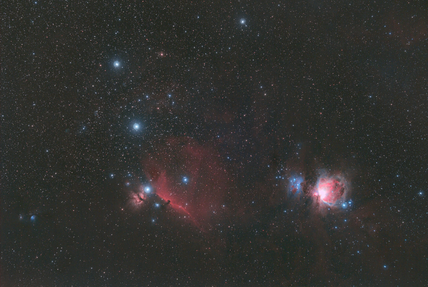

Přesně jak píše Martin, je to pár objektů, které vyfotíš přes nějaký light pollution filter a pak už zbývá s DSLR jen hraní s Halfa, OIII apod.. Jedno foto dle Billa s "moc nepoužitelným" clip filtrem přikládám.
Tady je jedna z města s CLS filtrem (8x120s)
