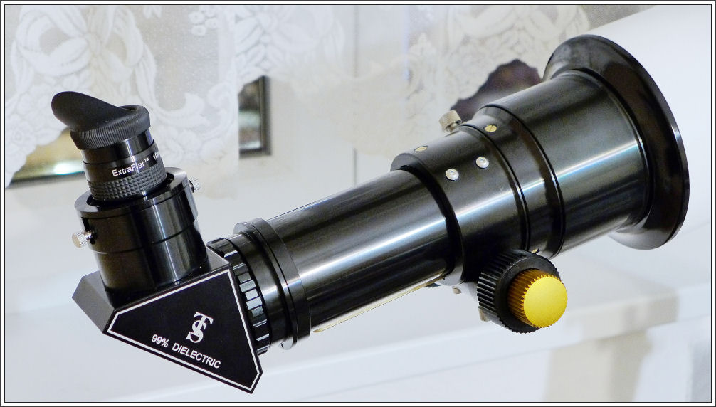

Kamarád Vašek poskytl první fotografie jeho nového refraktoru - výše zmiňovaného 125mm ED refraktoru od TS :
Mechanické provedení velmi dobré, u lídrů německého trhu, tedy TS a APM, už chvála bohu je to standardem. Oba jsme se s Vaškem těšili na bílý fokusér, se kterým je tento dalekohled vyobrazen na stránkách TS :
Jak už jste postřehli, dalekohled byl dodán s výtahem celočerným a designově trochu odlišným. Nicméně funkčně je to identické.

Tak jsme s Vaškem využili dnes toho, že venku bylo cca 15°C, a potrápili jsme jeho nový dalekohled na pozemských cílech, především v protisvětle, a to i poměrně velkým zvětšením atakujícím hodnotu 300x. Sluníčko na šroubech vzdálených antén nám pomohlo vytvořit ohybové kroužky, abychom shledali, že kvalita objektivu, tak jak to naznačovaly první pohledy přes okno, je více než velmi dobrá. Zbytková barevná vada je očekávaně velmi malá, brilance vynikající. Na objektiv jsme se podívali i přes profesionální 170mm rovinu, tedy Ronchi mřížkou autokolimací - pokud by objektiv neměl mírně vystouplou zónu těsně u kraje ( 2 až 3 mm ), bylo by možné jeho sférickou korekci označit za výbornou. Zde tedy můžeme konstatovat naprostou spokojenost, protože tento malý handicap bude v praxi určitě těžko detekovatelný.
Ještě větší radost nám udělalo chování dalekohledu v kombinaci s hranolem a také binohlavou. Objektiv se chová velice podobně Vixenu ED 103, s tím rozdílem, že redukce barevné vady je po průchodu hranolem a binohlavou markantnější. Takže i zde můžeme bez nadsázky označit tuto kombinaci jako APO, čili na úrovni výborných tripletů se sklem S-FPL 53. Jinými slovy - pokud někdo uvažuje o pořízení velmi dobrého planetárního dalekohledu, přitom za velmi rozumné peníze, tak refraktor ED APO 125/975 je výborná volba.
Dodaný výtah je taktéž velmi povedený, snese velmi přísná měřítka a oproti zmiňované mírně odlišné bílé verzi má na 2" výstupu místo aretace šroubkama přes mosazné pero uchycení sevřením přes válečky, kterého se dociluje otáčením.
