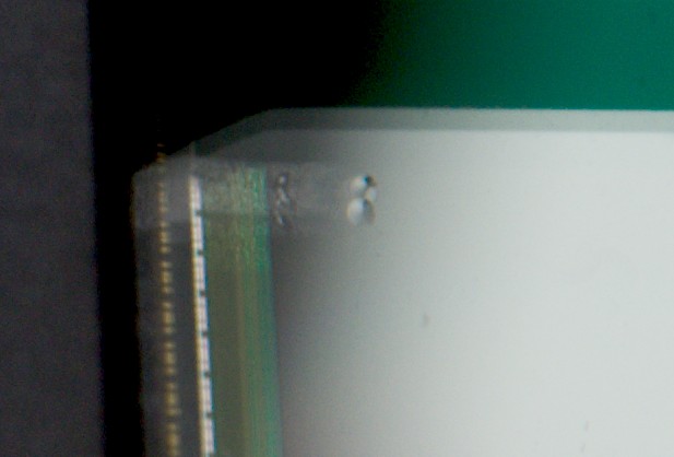

Díky za konzultaci. Vypadá to, že je to kapka, která vytekla na chip.
Vyzkouším jestli se osvědčí protiprachová digestoř. Kompresor ani nezkapalněný plyn ve spreji nemám - mám jen ofukovací balonek s filtrem. Mám i čistý isopropanol (pro analyzi) a domluvil jsem si "rychlokurz" u čističů čipů v Megapixelu Obrázek.

MMys píše:Pozor ale na ty stlačené plyny, které jsou ve spreji ve zkapalněném stavu. Tam velmi snadno vylétne kapka až na senzor, a po jejím odpaření zůstanou fleky. Ty nepoužívat.
Ony jsou různé - má 2 od různých výrobců. Jeden je OK a druhý je tak na profouknutí větráku...
Ale pokud to člověk drží rovně, tak by udělat nemělo - ale doporučuji nejdříve otestovat na něčem jiném.

Díky všem za rady - kamerka už je O.K. Použil jsem izopropyl + 2 ubrousky na domácí špachtli (tvar do V se mi neosvědčilo), pak 2 špachtle na DSLR + izopropyl to fungovalo na 100% Obrázek.
Další zbytky oleje jsem nenašel.

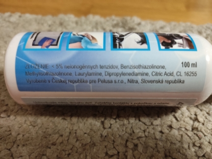

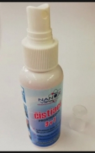

Ahoj, dá sa použiť tento čistič na niektoré časti astronomickej techniky ?
Re: Čištění optiky
Napsal: 02. 01. 2022, 21:08
Na optiku bych tyhle "úžasné" nano prostředky nepoužíval.
