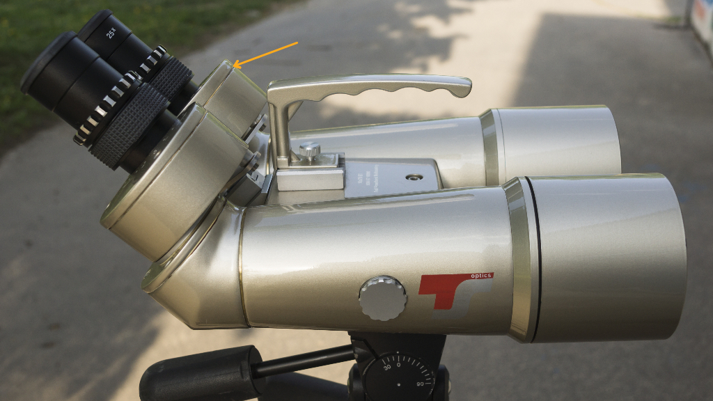

Zdravím,
vidím, že už jste objednal. Omlouvám se, nestihl jsem přispět dříve. Velmi záleží na tom jaké máte nároky na mechaniku a optiku. 6 let jsem používal podobný binar ve zlatavém kabátě od TS, který se honosil názvem APO Bino (i když v popisu bylo Triplet Semi-APO). Byl to achromát, takže barevná vada tam, v závislosti na objektu pozorování, byla více či méně patrná. Dodávané okuláry mne neoslovily. Používal jsem ATC f 26 P, f 16 Es, f 11 Es a f 8 N (zvětšení asi 15x - 47x). S nimi nebyla barevná vada ve středu pole skoro vidět, na okraji byla větší, ale nebyla rušivá. I přes složitou optickou soustavu byly kontrast i ostrost ve středu pole výborné.
Mechanicky tam byly takové nedodělky - ručka pro přenášená byla i po dotažení volná, špatně držely krytky objektivů a okulárových výtahů, rosnice byly volnější a při pozorování v zenitu sjížděly dolů, okuláry měly v okulárové šachtě vůli, což rozladilo souosost při větších zvětšeních.
Vážil pouze 3,5 kg a díky možnosti použití 1,25" okulárů jsem ho používal častěji, než TS 88. S přehledem stačil bytelnější fotostativ.
Přístroj jsem měl z druhé ruky a byl rozkolimovaný. Problém jsem našel v těsnění mezi pouzdrem hranolové optické soustavy a jeho krytkou s okulárovým výtahem. Je možné, že výrobce provádí kolimaci na optické lavici bez okulárových výtahů, protože se kolimuje naklápěním odrazných hranolů. Po usazení krytek a dotažení šroubků se těsnění zmáčklo a tím došlo k rozladění souososti. Při povolení šroubků to bylo v pohodě. Byla to trochu otrava - demontovat okulárový výtah, pohnout s hranoly, vše namontovat, zkusit, zase rozebrat atd., ale povedlo se. Trochu problém byl i v tom, že okuláry byly ve výtahové šachtě volnější a tak při utažení upevňovacího prstence neměly vždy úplně stejnou polohu. Vůle okulárů na druhé straně umožňuje si souosost napřed doladit a pak polohu zajistit.
Přikládám obrázek TS 16x70 (oranžová šipka okazuje na zmiňované těsnění), část tabulky ze starších stránek výrobce United Optics s parametry binaru (dnes tam už žádné takové tabulky nejsou) a obrázek hranolové odrazné soustavy TS 88 (TS 70 jsem si, bohužel nenafotil).
Ať slouží ke spokojenosti.
bobek
bobek
