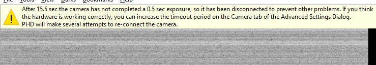

Mám dotaz ohledně kamerky QHY5ii . Když vyjedu fotit, tak malou chvíli funguje, nestačí se ani udělat kalibrace. Pak vyběhne hláška viz příloha . Při dalších pokusech ,odpojit , znova nahodit PHD ,restart PC, tak se neobjeví obraz ,někdy jen první a pak zas ta hláška. Když ale připojím kameru doma na stole , tak naběhne . Zkusil jsem imitovat pointaci na stole přes malý objektiv a fungovalo , jediný , že nebyla připojena k montáži . Po třech takovýchto zkušenostech jsem nabyl dojmu , že je kamerka vadná a dělá si co chce. Přemýšlím tedy o nové . Byla by lepší ASI 120 ? Ta QHY má v obraze pruhy , jak to má ta Asina ?
Ještě jednu věc , může nějak kamerka poškodit notebook ? Ještě v záruční době výměna základní desky a po cca 14 měšcích totéž ? Asi čína šmejd Lenovo nebo tzv kurvítka .

Jde mi hlavně o to , že nefunguje jak má ? Jo zapomněl jsem tu přílohu . tak teď .
- Hláška PHD.jpg (24.77 KiB) Zobrazeno 2648 x

Priznám sa, že celkom tomu nerozumiem? Ak je kamera nahodená na ďalekohľade a montáži, tak dochádza k jej odpojeniu a keď je odpojená od ďalekohľadu a montáži (doma na stole), tak funguje dlhodobo a nedochádza k jej odpojeniu od PC/NB?astar píše:... Když vyjedu fotit, tak malou chvíli funguje, nestačí se ani udělat kalibrace. Pak vyběhne hláška viz příloha. Při dalších pokusech ,odpojit , znova nahodit PHD ,restart PC, tak se neobjeví obraz ,někdy jen první a pak zas ta hláška...
V prvom rade by som si pri testovaní otvoril "Device Manager", alebo "Správce zařízení" a skontroloval si tam pripojenie kamier, ako sa to správa. Ći po vyhlásení tej chyby v PHD2 dôjde aj k odpojeniu zariadenia (zmizne zo zoznamu zariadení) v "Device Manageri", prípadne či tam kamera zostane pripojená ako chybná, alebo ako neznáme zariadenie. Ak áno, mohla by byť chyba niekde v USB konektore, kábli, alebo priamo v kamere (len posledná možnosť mi nesedí s tým, že doma na stole funguje kamera úplne bez problémov). Ak zostane zobrazená kamera v "Device Manageri" medzi zariadeniami PC a ako zariadenie nehlási chybu, tak môže byť chyba v tom, že sa z nejakého dôvodu len nestíhajú prenášať dáta.

Juh , po odkliknutí hlášky byla kamerka v PHD připojena, někdy se stalo po kliknutí na opakování , že hlásilo No camera. Zkusil jsem i EZP i tam ,venku, bylo načítání různé 1sec exp. 3x za sebou, pak cca 5sec nic . Furt je paradox proč se to chová rozdílně . No možná , až budu mít ten původní noťas , tak to nebude .
Testování na montáží je trochu problém vždy celé sestavit a td.
Teď jsem to zkusil tady, jen z krytkou , bez problému kamerka naběhla a snímá . Ani viklání kabelu neudělalo nic .
Bill : napájení montáže je baterie . Hub nepoužíváním , Tu simulaci na stole dělám bez propojení k montáží bez ST4 kabelu , Simulaci kalibrace jsem dělal pohybem obrazu bodu na PC . Pak se roz jela i pontace -pohyby v grafu .
Jo tady jsou jen USB3 na tom starým , 2xUSB2 +1xUSB3 a používám ten 2. Možná by to mohlo být v tom ?????? Ale to by se projevovalo jak na stole tak venku .
Ještě, ve správci zařízení je u kamerky otazník , nevím co znamená . Ovladač jsem nainstaloval ten co mají na svých stránkách.

Otáznik znamená to, že operačný systém nevie správnne rozoznať pripojené USB zariadenie. Môže to byť buď nesprávnym, alebo nesprávne nainštalovaným driverom, alebo nejakou chybou drivera, alebo USB zariadenia. Prípadne tam môže byť konflikt s iným zariadením. Väčšinou sa odporúča to zariadenie odinštalovať a nainštalovať ho znova. Sú to všeobecné postupy popísané na internete.... Ještě, ve správci zařízení je u kamerky otazník , nevím co znamená . Ovladač jsem nainstaloval ten co mají na svých stránkách.
Ale stále mi to nesedí s tým, že na stole to ide bez problémov ...

Juh , jak by se to projevilo ? Proč se to chová různě ,na stole pracuje i s tím otazníkem ?

Veď to práve to mi nie je jasné. Ak by bola chyba niekde v ovládači, tak je jedno, kde je to zariadenie. V takom prípade by sa to malo správať rovnako bez ohľadu na to, kde sa to zariadenie nachádza. Podľa toho, ako sa to správa, mi dáva zmysel skôr to, čo písal Bill v #458.
