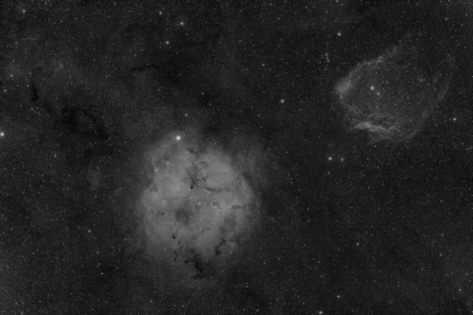

Většinou jsou tady detaily, tak jsem zkusil Halfa ze široka přes 1100D a Samyang 135/2, 37x120s.
- IC1396_3.jpg (650.03 KiB) Zobrazeno 3799 x
