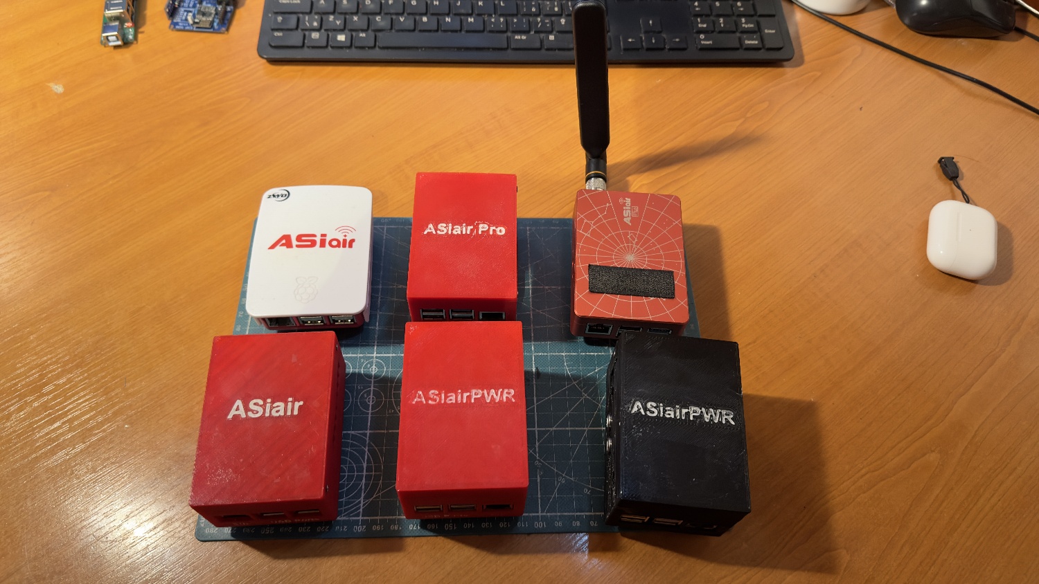

Několik upravených kousků netrpělivě čeká až se počasí venku umoudří. :lol:
- ASiair 1.0 převodník 12V na 5V integrovaný přímo do krabičky
- ASiair Pro - kovová krabička pro lepší WIFI signal nahrazena krabičkou z 3D tiskárny
- ASiair Plus - standartní anténa včetně konektoru nahrazena za profi anténu
- ASiair 1.0 - doplněno o mojí řídící desku
- ASiairPWR - Klon ASiairPRO s mojí řídící deskou
Hujer.Net
