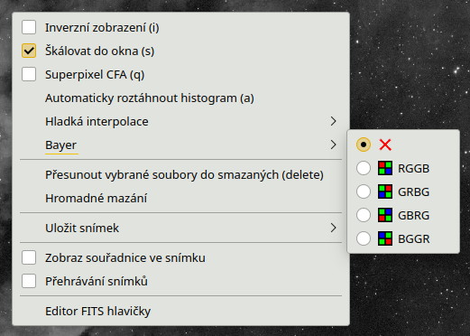

Výpočet barvy u mono snímku pořízeného kamerou s bayerovou maskou. Nic automaticky nedetekuji ani nespoléhám na záznam v informacích o snímku, vybírá se ručně. Výpočet je průměrem z okolních pixelů stejné barvy, výsledné barvy nejsou nijak vylepšovány (sytost, vyvážení bílé apod.)

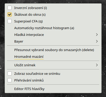

Schoval jsem rychlá nastavení do pravého horního tlačítka

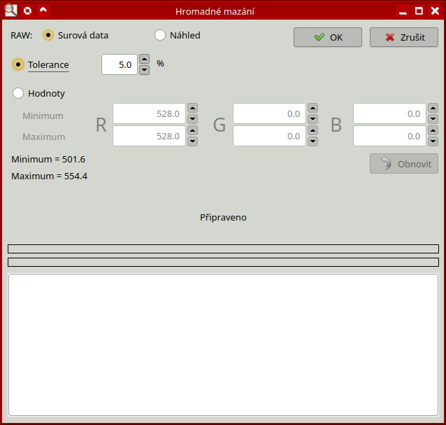

Hromadné "mazání" souborů podle jejich mediánu
Po zobrazení okna se vypočítá základní hodnota podle snímku v hlavním okně. U RAWu lze určit, zda-li se použijí surová data nebo vložený náhled.
Toleranci lze zadat v procentech či přímo hodnotami.
Procentuální tolerance se vždy vztahuje k vypočítanému mediánu podle snímku zobrazeném v hlavním okně. Pokud je medián 400, 5% tolerance znamená spodní hranici 380 a horní 420. U vypočítaného mediánu 1000 to bude 950 a 1050 atd.
U barevných snímků se samostatně počítají jednotlivé kanály.
Po kliknutí na OK se berou všechny soubory načtené do seznamu, vypočítá se jejich medián a zkontroluje, jestli jsou v rozmezí spodní a horní hodnoty. Pokud ano, nic se neděje. Pokud jsou mimo, objeví se zpráva ve spodním záznamu a takové soubory budou po dokončení celého procesu přesunuty do adresáře "_smazane_". Dříve ne, aby měl uživatel možnost činnost přerušit a kupříkladu opravit zamýšlené tolerance a s novým nastavením proces opět spustit.
