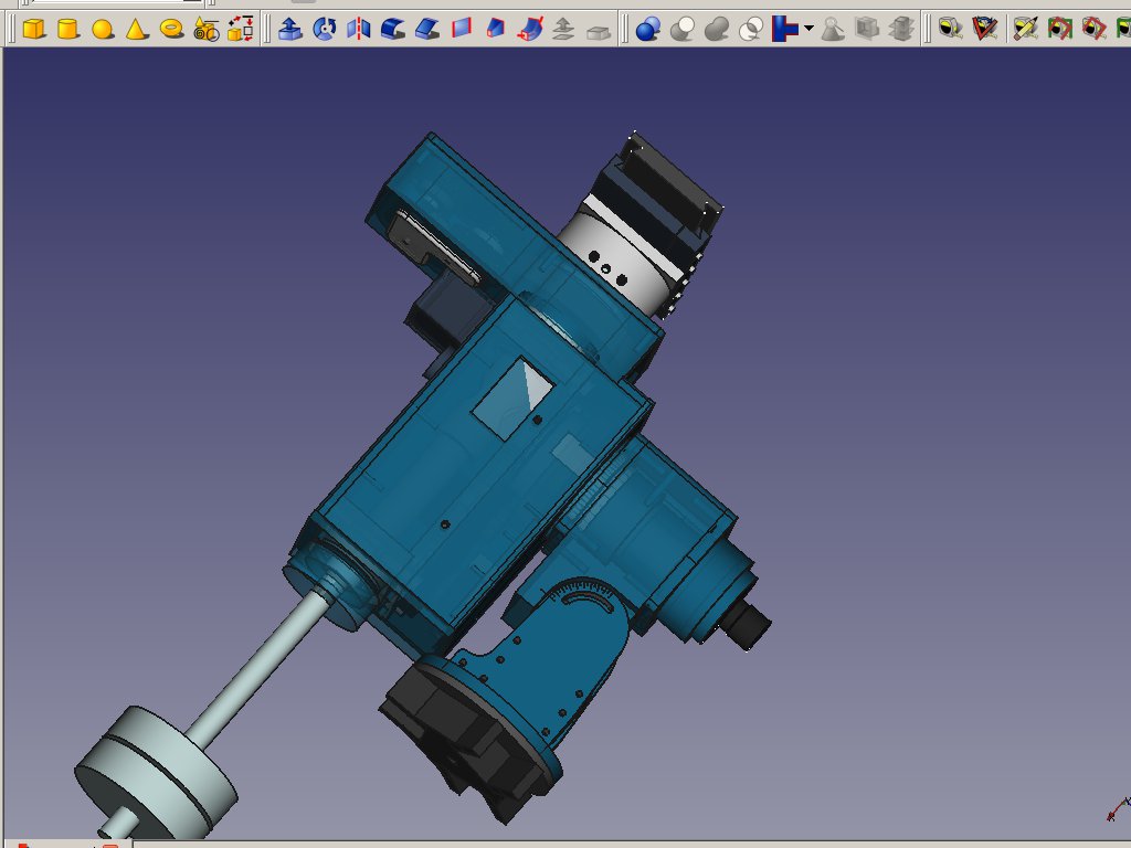

Stavba ťažkej montáže
Napsal: 23. 09. 2017, 23:51
od olim7
V tomto príspevku chcem poukázať na dôvody a postup stavby vlastnej montáže.
Nakoľko čas nedovoľuje sa kochať krásami nočnej oblohy, využívam čas na tuning montáže a tak isto môžem konečne písať tento príspevok o jej stavbe.
Kedže montáž používam už necelý rok, testovaciu prevádzku, ktorá mala odhaliť nedokonalosti, ale ukázať aj prednosti, mám za sebou. Popravde bol som dosť nervózny, ale aj plný očakávania, či môj projekt neskončí na smetisku dejín. Ale všetko po poriadku.
Ako prvý ďalekohľad som si kúpil Newtona Skywatcher 200/1000 s montážou EQ5 GOTO. Začínal som s astro a nemal som skoro žiadne vedomosti o tejto obsiahlej problematike, takže na začiatok dobrá kúpa na zoznámenie sa. Jasné, že som chcel od začiatku fotiť, lebo krásne astro fotky ma priviedli k tomuto koníčku. Po čase som prišiel do štádia, keď som z EQ5 vydoloval všetko čo sa dalo. Max 4min expozície bez pointácie a to schopných bolo asi 4-5 z 20 tich. Jasné bolo - musím pointovať! Kúpil som Skywatcher 102/500. A už vyvstal problém: potreba kruhov na uchytenie, ďalšia lišta, čo znamenalo nárast hmotnosti a pre EQ5 konečná. Kto pozná EQ5 vie, že hlavný problém je prevod, kde medzi ozubenými kolesami a aj pastorkom vzniká veľká vôla. Dá sa to koľko toľko dotiahnúť, ale v zime to zas robí problém a nezáleží či to máte dobre premazané. V tomto štádiu som začal rozmýšľať o niečom väčšom, ale kedže som nechcel naraz moc investovať do EQ6 alebo AZEQ6 rozhodol som sa pre postupnú stavbu montáže.
Kritéria ktoré som si dával boli:
1. Nechcem šnekový prevod- aj keď šnekový prevod uľahčuje dosiahnutie potrebného prevodu, stačí ďalší jeden pár ozubených kôl alebo remeníc (napr. ako ma EQ6 aj po modifikácii), nemáte šancu ho zohnať iba ak originál alebo si ho dať vyrobiť. Ani jeden variant nie je lacný.
2. Keď stavať, tak už niečo silnejšie, nech už odnesie aj 300-vku newtona, keď by som v budúcnosti chcel vymeniť moju 200-vku.
3.Chcel som využiť čo najviac z EQ5 ky, v prvom rade elektroniku, lebo to už by asi bolo priveľa na mňa.
4.Spraviť niečo čo bude dostatočne kvalitné, ale podstatne lacnejšie ako kupovaný eqvivalent.
Načo vymýšľať vymyslené tak som sa vrhol na prieskum rôznych montáži. Voľba padla na montáž s remeňovými prevodmi. Zdalo sa mi to ako najjednoduchší variant. Trecia montáž vyžaduje enkóder a to už nevyužijem elektroniku z EQ5. Najviac ma zaujala montáž firmy Avalon Linear, ktorá sa stala nakoniec predlohou.
https://www.teleskop-express.de/shop/pr ... verse.html
Cena 4730€ keď sa mi podarí dostať na polovicu, tak bude super.
Začal som robiť návrh, počítať prevody( podľa EQ5 704:1) a hľadať súčiastky, ktoré sa dajú kúpiť. Teda hlavne ložiská a ozubené remenice, lebo tie si dávať vyrobiť by odkrojilo viac z rozpočtu ako ich kúpiť. Naštastie možnosti sú veľké (Čína to istí) a zvolil som remenice HTD3M. Po určitom čase som dokončil počiatočný návrh, ktorý ešte prechádzal modifikáciami. A tu je výsledok:
Re: Stavba ťažkej montáže
Napsal: 24. 09. 2017, 00:22
No zajímavější by ale byly fotky skutečné montáže a výsledky s ní. Takových hezkých CAD modelů jsme zde viděli už docela dost, ale v reálném provozu skončil jen zlomek z nich. Tak se pochlub :)
