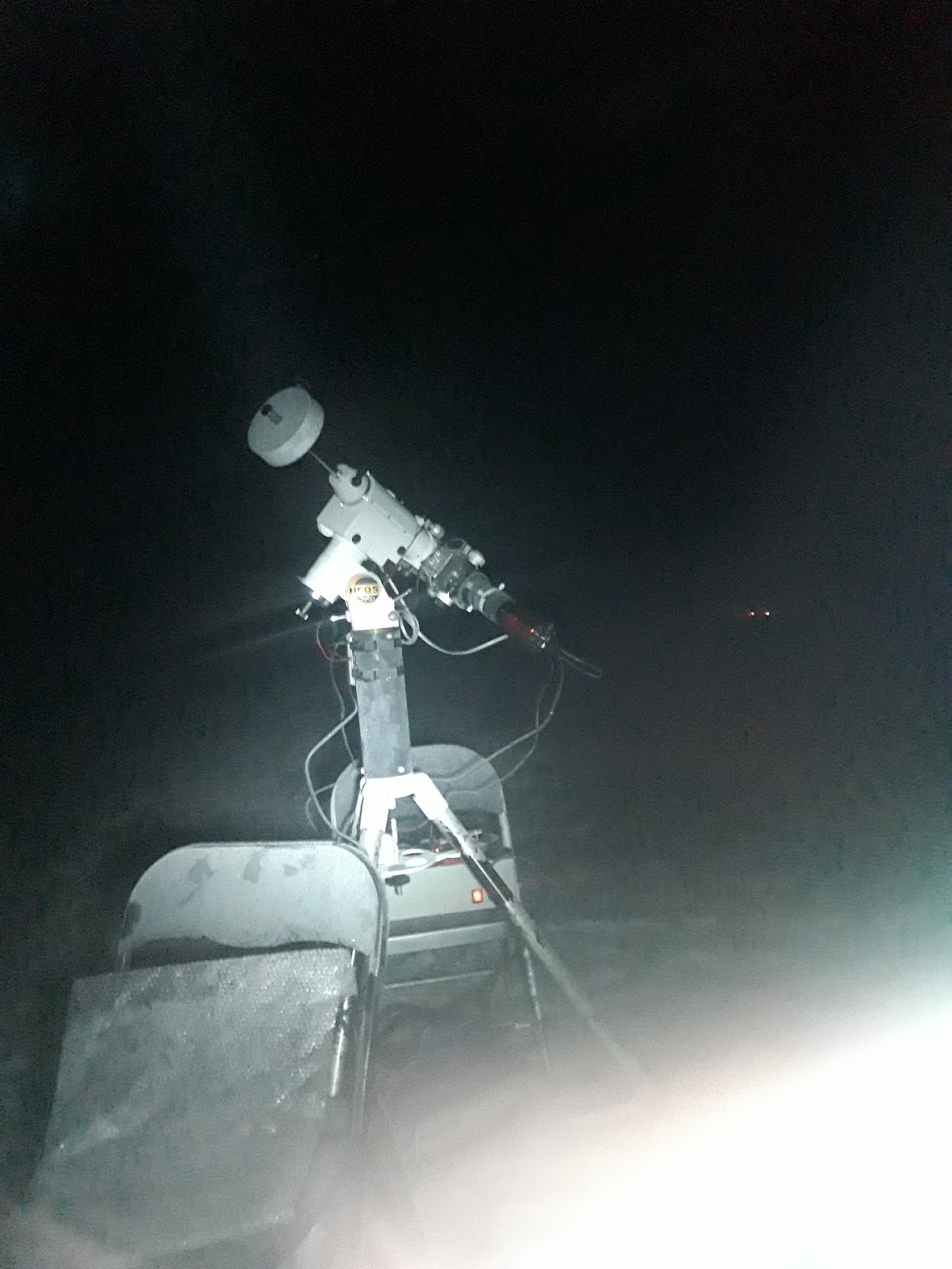

Re: Vyhřívání
Milan: Mě to právě tak nefungovalo, to co mi fungovalo třeba při 0°C a 100% vlhkosti, tak v -5° nebo -8°C a 100% vlhkosti nefungovalo, bylo to málo.
A s tím topením to nechci přehánět ( teď vím, že to dělá neplechu ), proto bych něco co mi to bude hlídat a můžu se na to spolehnout.
Dokonce jsem si to vyfotil. Byl to masakr.
