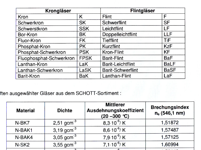

Mám hloupý laický dotaz. Opravdu se Barium-Crown překládá jako "Barit-Kron"? Baryt (s ypsilonem) je v češtině i angličtině nerost, který obsahuje prvek Baryum (Ba).

Pokud zamotáme latinské názvosloví, anglické , německé a české , tak je možné všechno :) který překlad z / do myslíš. ? Třeba Brium latinsky je Baryum česky, Crown - kron - korunové....
Barium Crown je česky baryové korunové sklo, ale často používá bariové korunové sklo
Barytové - asi ne (?)

Nejsem žádný jazykozpytec, v cizích jazycích už vůbec ne, ale hledal jsem můj starší zdroj, odkud čerpám - a našel :-). Němčina skutečně používá jak název "Barium-Kronglas", tak "Barit-Kron".
Dávám sem užitečnou tabulku německého názvosloví skel Schott :
SCHOTT - nazvoslovi.jpg (141.66 KiB) Zobrazeno 4662 x

Když ona ta němčina z techniky už úplně vymizela :) v dnešních materiálech v němčině se používá název Barium-Kronglas
