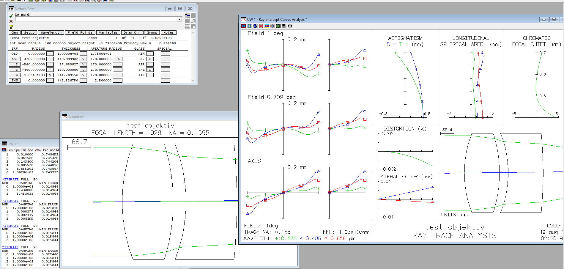

skusal som v programe OSLO nejake zaklady sa naucit, aby som viac pochopil dizajn optiky, objektivu. So vzoroveho prikladu dupletu, s nazvom F/3.0 1degHFOV TELESCOPE OBJE..., som zvacsil priemer objektivu z 34mm na 340mm, nechal som automaticky optimalizovat hrubky a vzdialenosti skiel. Vysledna kvalita zvacseneho objektivu je v niektorych parametroch 4 krat horsia, v niektorych 10x horsia, ako vo vzorovom objektive (34mm). Otazka: Ako (akou optimalizaciou) by sa dala dosiahnut lepsia , najlepsia mozna kvalita? Priemer obj 340mm a typy skiel by som chcel zachovat.
Dakujem
R.
pripajam obj 34mm
optimalizovany 340mm
subory len nesli prilozit, tak data...
*LENS DATA
SRF RADIUS THICKNESS APERTURE RADIUS GLASS SPE NOTE
OBJ -- 1.0000e+08 1.7500e+06 AIR
AST -- -- 16.670000 A AIR
2 47.819000 7.000000 17.000000 K BK7 C
3 -56.354000 3.853000 17.000000 K AIR
4 -46.852000 2.500000 17.000000 K SF1 C
5 -160.303000 86.599184 S 17.000000 K AIR
IMS -- -- 2.500000
*LENS DATA
test objektiv
AST 470.000000 149.999982 V 170.000000 A BK7 C
2 -560.000000 37.639827 V 170.000000 AIR
3 -460.000000 150.000000 V 170.000000 SF1 C
4 -1.6740e+03 V 341.789558 V 170.000000 AIR
IMS -- 442.526750 2.500000

Vyšla ti v podstatě základní poučka- a to že při vzrůstajícím průměru při stejném relativním poměru vzrůstají při stejném typu objektivu i vady.
Změnit relativní otvor - hodněkrát

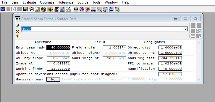

v programe ... working F number?
rikoz
Příspěvky: 68
Registrován: 25. 05. 2017, 11:31
Bydliště: Poprad
Re: OSLO
#51
Příspěvek od rikoz »
bude to svetelnost ? ... v programe je to Entr beam radius - vstupny radius a ten sa automaticky zmeni ked sa zmeni working F number a naopak.

Při výpočtu objektivu ze dvou čoček se toho moc zlepšit nedá max je aplanát = minimální sférická vada +korigovaná primární barevná vada+ koma =0 . Astigmatizmus sklenuti se nedá zkorigovat u aplanátu .
Pár orientačních vzorců pro aplanát:
koma = 0
astigmatizmus = f * uhel na 2 ( sin field angle)
barevná sekundární = f / 1800 ( 1800= koeficient pro běžná skla)
barevná primární a asferická - radiusy a vzdálenosti ( jednoduchá korekce , dvojnásobná korekce)
Free oslo má jen jednoduché optimalizační vzorce .

Dik Ano pridanim druheho dupletu na aplanat sa to este trochu zlepsilo.
