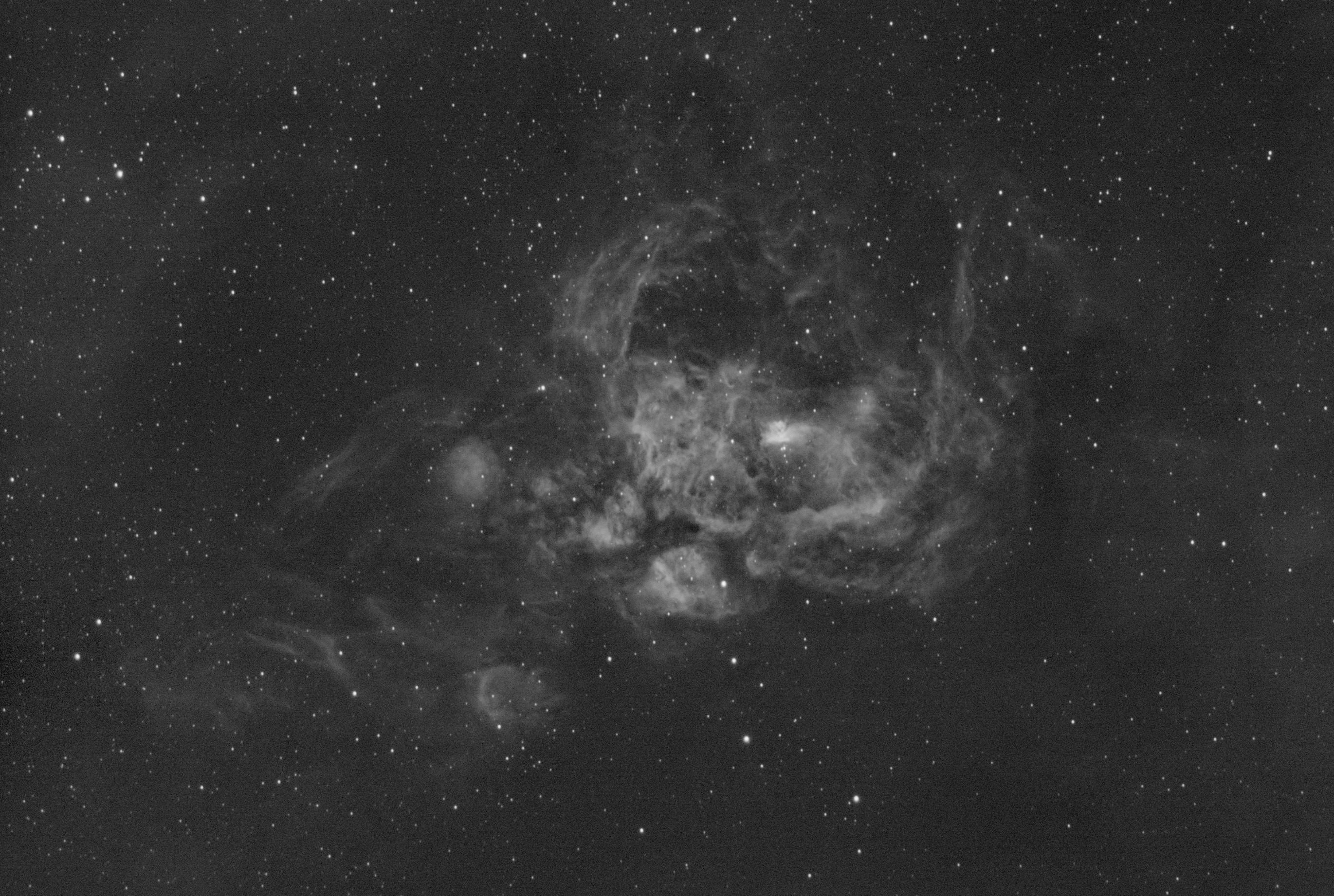

Při včerejším výletu na Šumavu jsem si zkusil cvaknout tuto krásnou mlhovinu, myslím, že to z ČR ani nikdo nezkoušel.
Ono fotit cca 5° nad horizontem, kdy objekt škrtá vrcholky stromů není žádná hitparáda.
Ale je tam. Lobster nebula - NGC6357.
TS80/480, qhy294m, Ha 3.5 nm, 16x300s

Venco, to je masochizmus. To bylo tak průzračno, že tak nízko bylo možno fotit :o ? Pěkná práce.
Jen malou technickou, trochu ti ujížděla deklinace.

Tak to je opravdu dobrý pokus. Nečekal bych to od nás takto pěkně.

No chystal jsem se na to 2 roky, ale seslo se to az ted, pruzracno uplne nebylo, dokonce mi tam i mi tam vlezli mraky. No nechapu proc to ujizdelo, montaz byla ustanovena pres sharpcap a phd2 jelo na 0.8 cca. Ale byla tam uz na zkusebnich 5s exp. Videt coz jsem se i divil! Hold Sumava se nezapre.
