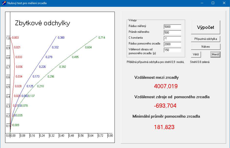

Martine , nechtěl jsem to moc rozšiřovat , ale s Jardou jsem domluven,že až to bude k tomu ,že se do toho pustíme. Zatím má ale hodně jiné práce. Tímto testováním by se dalo měřit skoro jakékoliv zrcadlo a z hodnot by se pak dal spočítat i reálný strehl . Je to nulový test , tak je tam vidět sebemenší odchylka . V podstatě celá konstrukce vyšla ode mne .Ta umělá hvězda je potřeba, protože pak je jedno jak je natočen nůž pro řez po návratu paprsku. Při použití dvou nožů k sobě kolmých se dá určit i astigmatizmus . Vyhodnocení je zatím jen předběžné , na reálném případu by se to doladilo a hlavně se pak do toho musí zadat ta odchylka, kterou tam zanese ta čočka.
Tady je ke stažení : https://uloz.to/file/GpLxMQwDuhdm/rosstest-exe ( kostka je dělič paprsků z BK7 )
Mám i podobný prográmek ,ale místo čočky se pro měření používá duté kulové zrcadlo .
VáclavII mne předešel stím druhým zrcadlem . Já to mám výstup graficky.
