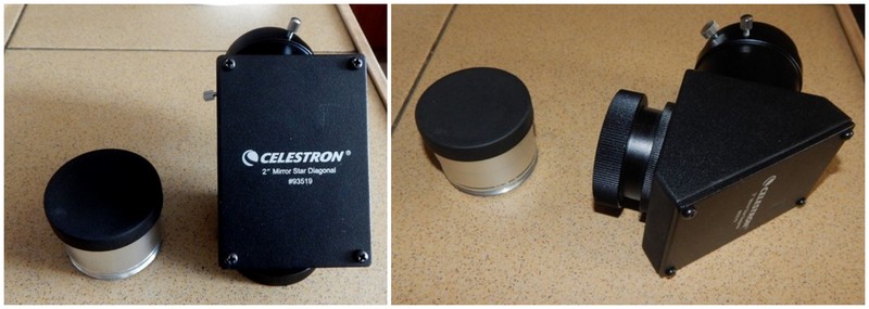

pro 4Brunco:
:arrow: o tom zrcátku vím - počítal jsem s tím dopředu při jeho kupování (mám Celestron 2") - ale jinak děkuji za info
