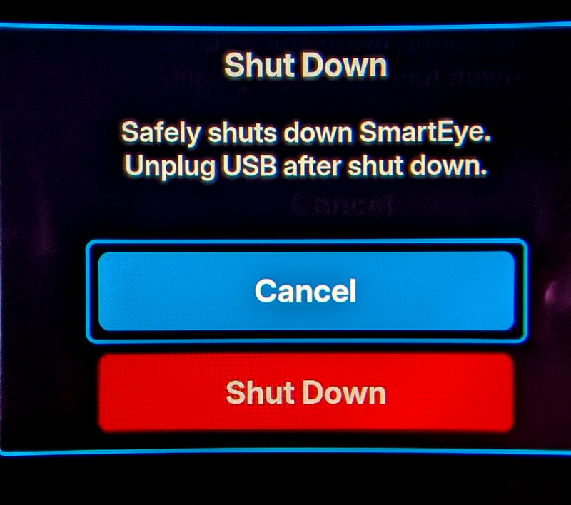

Konečně se vyjasnilo a nebyl jsem líný vylézt v -7°C ven. Vzal jsem montáž Rainbow RST-300 a dalekohled TEC 110/6.5, tedy ohnisko 715 mm. Pro větší objekty by to chtělo ohnisko cca 400-500 mm, tedy nasadit reduktor 0,75x nebo vzít RASU 8". Montáž jsem pouze ustavil a neřešil pointaci, 10 sekund expozice bez pointace není pro tuto montáž bez většího ustavování problém. Tohle z toho při prvních pokusech vypadlo, chce to více času se s tím skamarádit :)
