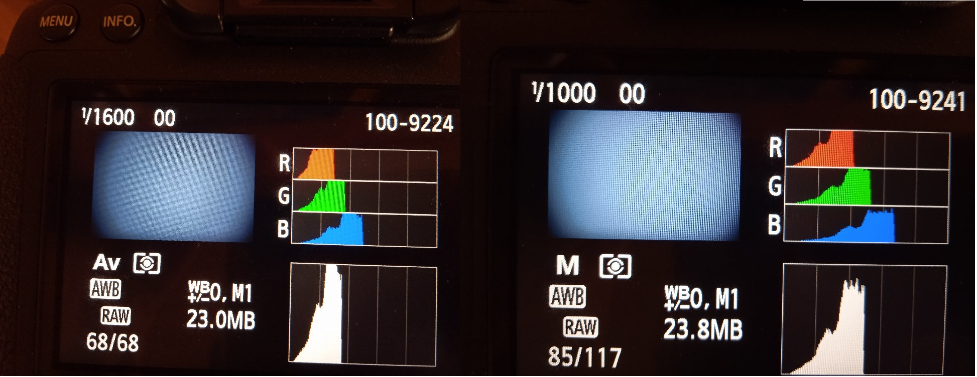

tak jsem to teď dělal na to AV ...ale histogram (ve foťáku) to udělá max. na 35%, abych se dostal na 50% musím jít na manuál a prodloužit čas.
Pokud chci časy mezi 2-4 s musím dát ISO na 100 a čas 2,5s a na zeď, venku je na to moc světla.
Takže v podstatě různé teorie se vzájemně vylučují...zeď, obloha, hadr jo nebo ne atd.
Jediné co mě napadá je tedy opět vyzkoušet v pixlu, který flat s odpovídajícím histogramem se ukáže jako nejvhodnější, těmito flaty pak zkusit v DSS zkalibrovat data a pak se v pixlu podívat zda ten kruh zmizel..
Ješte třeba doporučení v kterám programu uvidím nestrečnutý histogram, zřejmě backyardEos i Zoner, mi v podsatě ukazuje zkreslené výsledky, tak abych vás s tou kontrolou nemusel časově zdržovat.

- manual versus AV.png (1.79 MiB) Zobrazeno 1127 x

Tak tady jsou dle mého tří nejlepší flaty.
histogram podle fotoaparátu.
Tak který by byl z těchto tří dle histogramu v pixlu lepší ?
Obloha - AV Iso 2000,1/1600s.
Obloha - M Iso 2000, 1/1000s.
Zeď - M Iso 100, 2,5s.

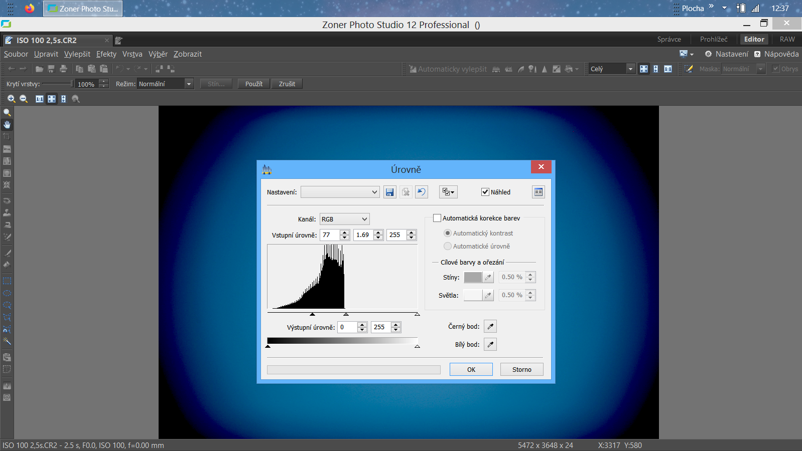

Když ten flat protáhnu Zonerem tak tam krásně vyleze ten tmavě modrý pruh, který pak dělá problémy ve zpracování. A tak si tedy myslím, že ať bude sebelepší flat, problém prostě bude ve fyzikálních vlastnostech celé soustavy.
- zoner.png (587.27 KiB) Zobrazeno 1083 x

Samozřejmě mi to vrtalo hlavou a tak jsem stejně udelal iso100 a 2,5s, na zeď, výsledek vidíš viz obr. nad tímto přispěvkem
Můj názor jak se říká lidově : Tlustý do tenkýho nestrčíš. Newtona 254 a 2" rovnač nenapasuješ na Canon 6D.
PS : teď mi to vizuálně docvaklo, když se podíváš na ten obrázek tak vlastně ostatní kamery co jsem kdy měl mají čip velikosti, asi té vnitřní tabulky, tedy fotky bez problému šli zpracovat a nikoho vůbec nenapadlo řešit flaty...

Preco to neurobis ako hovori navod na BYEOS, ak ho pouzivas... nerob ziadnu manual expoziciu, ale Av.Osel píše: ↑23. 10. 2023, 12:32 Tak tady jsou dle mého tří nejlepší flaty.
https://www.uschovna.cz/zasilka/ND9BMV8ZPC6B2PR3-SCL/
Urob vecer za sumraku na cistu oblohu najlesie v smere na vychod, kde je najmensi gradient: fotak na Av 100ISO - v BYEOS Av-FLAT

Peto udělal jsem to podle videa ...v AV v programu backyard EOS ...jak to dopadlo ?
Flat v AV ISO 2000 dle ligtu a čas si foťák nastavil sám 1/1600
Co můžu na tomhle pokazit ?
Ano nebylo to večer, je zataženo.
