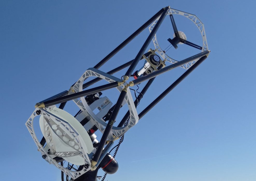

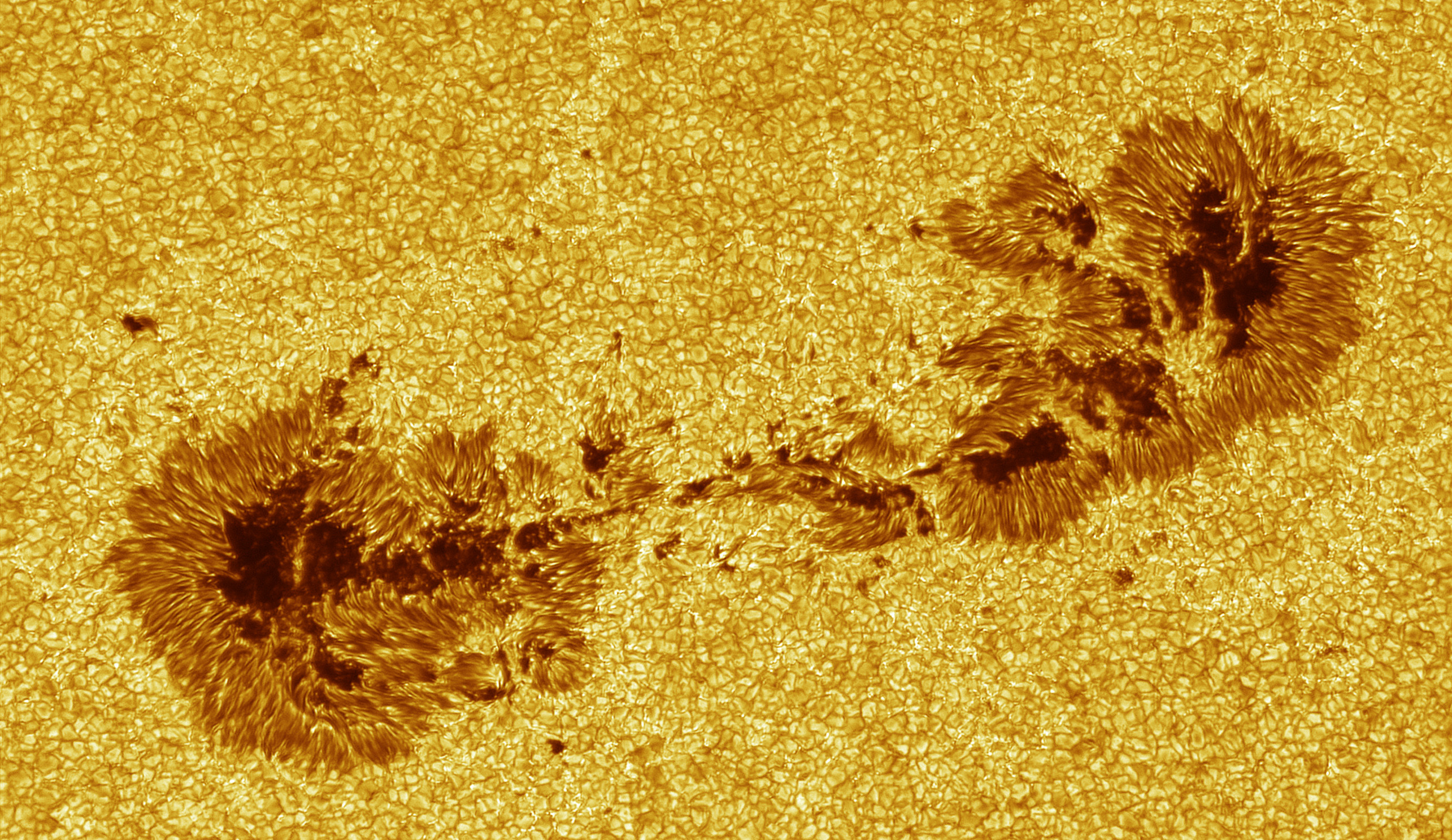

Včera se ve FB skupině Astrophotography objevil pěkný snímek slunečních skvrn:
Autorem je László Francis a pořízen je Newtonem s nepokoveným zrcadlem o průměru 300/1200 s násobičem APM 6,25x - kamera ZWO ASI 174 - filtr ZWO B a Edmund Optics 394nm fvhm 10nm - více info na https://magyarasztrofotosok.hu/eszlelor ... 2W4YNH5IZA
Pár snímků dalekohledu
Zrcadlo je z křemene a dle slov autora propustí 97,5% - funguje tedy jako energetický filtr. Střed zrcadla má zachovanou odraznou vrstvu pro kolimaci.
Máte tedy něco pro inspiraci ;)

fígl asi leží v zadní straně uchycení zrcadla, pokud mohu pozorovat Měsíc, asi 97% světla propuštěno není
Také křemenné zrcadlo, která jsem měl dvě a jedno viděl před pokovením, nebylo tak průsvitné jako vypadá na snímku, ale to lze jen od pohledu velmi těžce hodnotit, měl jsem pocit, že bylo silně do žluta a mnohem zakalenější..
V chemii se používají speciální křemenné trubice k reakcím pomocí UV záření, ale jsou i zcela průhledné
Provedení dalekohledu je technicky nádherné. Zrcadlo je dosti průhledné, odraz výtahu je v levém okraji snímku primáru viditelný. Ve výtahu je nejspíš umístěn nějaký optický člen (odlesk části uchycení pavouka)..

Trochu je rozdíl v snímaní granulace filtrem 10nm a desetinami A. Tam už ta ztráta s nepokoveným zrcadlem v Ha bude značná.

Tento fotosférický snímek sluneční granulace v pásmu 394nm je bezesporu pěkný a celá konstrukce teleskopu také. Zajímala by úprava zadní strany primáru, tam bude asi skrytý fígl pro potlačení rozptylu !
Jen připomenu, že skoro celé toto vlákno je o úvahách, zda lze na chromosféru v čáře H-alfa použít nepokovené zrcadlo. Bohužel, pro H-alfa filtry bude chybět světlo, jak zmiňuje Astar :( ! Martine, už máš zprávu od fi. Tafelmaier ?

To přece není o tom, srovnávat to s H-alfa. Tady jde o to, že spousta lidí na CN i SC tvrdí, že s nepokoveným zrcadlem nejde udělat kvalitní detailní a kontrastní snímek a tenhle borec dokazuje, že jde.

Poptával jsem se těch kluků, co tyhle Newtony staví, jak řeší tu zadní stranu primáru. Někdo bílou, někdo černou pro vyšší kontrast, záleží na průměru z způsobu chlazení. Ideální prý je, několik cm za zrcadlo umístit černou chlazenou plochu. Chlazenou, znamená 20 st. Celsia pod teplotu zrcadla a tou mezerou honit vzduch, aby ochlazoval ten primár. Přímý kontakt se nedoporučuje kvůli nerovnoměrnému přechodu tepla kontaktním způsobem. I když se to dobře chladí, není to na několika hodinové focení. U 300 mm zrcadla je i 5% zachycené energie hodně. Zcela zásadní je pak materiál zrcadla, takže kdo má to štěstí a má křemičité sklo, ten může experimentovat s 300mm, ostatní tak do 200 mm.
Hodně prý také záleží na finálním doleštění. Po umytí pokovení je dobré zrcadlo přeleštit do co nejvyššího lesku. Na 300mm zrcadlo dopadne výkon kolem 100W, který se dá celkem slušně uchladit na 400mm je to cca 130W, což je taky ještě OK. Kvalitní vodní chlazení CPU dokáže z přehledem uchladit 200 W na 30 st. Celsia. Tady je velký prostor pro experimenty.
Re: Sluneční Newton s nepokoveným zrcadlem
Napsal: 24. 07. 2022, 18:19
Tak na těch snímcích evidentně není žádná úprava zadní strany. . Asi se dá trochu experimentovat s hrubostí zabroušení té plochy. Myslím, že neřeší vůbec odvod tepla. Pozouje se obdobně, jako s čočkovým dalekohledem - odkrývá se jen na nezbytně dlouhou dobu při snímání.

Ono nejde o to, co ti kluci na fotkách ukáží, ale hlavně o to, co neukáží. Když to zrcadlo není vůbec chlazené a má zespoda lesklá duralová žebra, kvalitě snímku to rozhodně nepřidá. Viděl jsem srovnávací fotky, bílé vs černé pozadí a je to sakra rozdíl. Někdo nechává zadní stranu leptat, aby měla minimální odraz.
