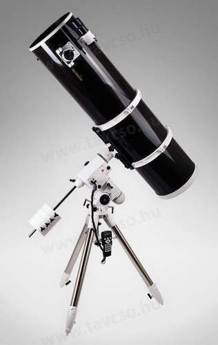

Podle mě měl nou namysli např. EQ montáž a Newton 300/1500, což je pro pozorování blbost největší, okulár ve výšce 180 cm nad terénem je nesmysl.
Příspěvky: 25292
Re: Nový dalekohled, jak se zorientovat mezi výrobci?
#60
A to to ještě při tomhle natočení vypadá použitelně a okulár je hezky přístupný. Ale stačí to trochu natočit do jiného směru a je to ....
