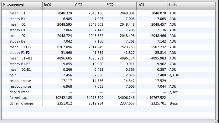

Mě to vyšlo v PixInsight pro ISO 50 (FF, DF a BF) následovně:
gain: 0.773 e/ADU
readout noise: 1.003 ADU
dark current: 0.042 e/sec
Pro ISO 1600:
gain: 13.905 e/ADU
readout noise: 6.427 ADU
dark current: 2.85 e/sec
Pro Canon ISO 1600 to vyšlo takto:
gain: 7.439 e/ADU
readout noise: 16.634 ADU
dark current: 0.043 e/sec
Mě se teda moc nezdají, tak uvidím, jak to vyjde uživateli nou.

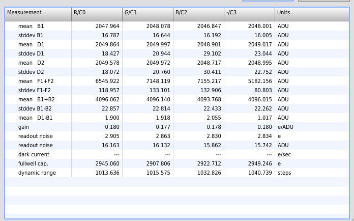

Tak po započítaní bias mi vyšiel gain na 10.175e/ADU a read noise 1.009ADU a teda +- aj v e. Ten gain čo ráta Pix nedáva zmysel pri väčšom ISO by mal gain vyjadrený v e/ADU predsa klesať.
Keď som dal do toho scriptu snímky z mojej ASI1600 tak mi vyšiel gain 0.314e/ADU čo po vynásobení 16 dáva 5e/ADU ktoré uvádza ZWO.

Ak máme dva flat snímky X a Y tak celý vzorček výpočtu gain je mean(X+Y-2*B)/stddev(X-Y)^2 Prikladám premeraný môj Canon 1100d.

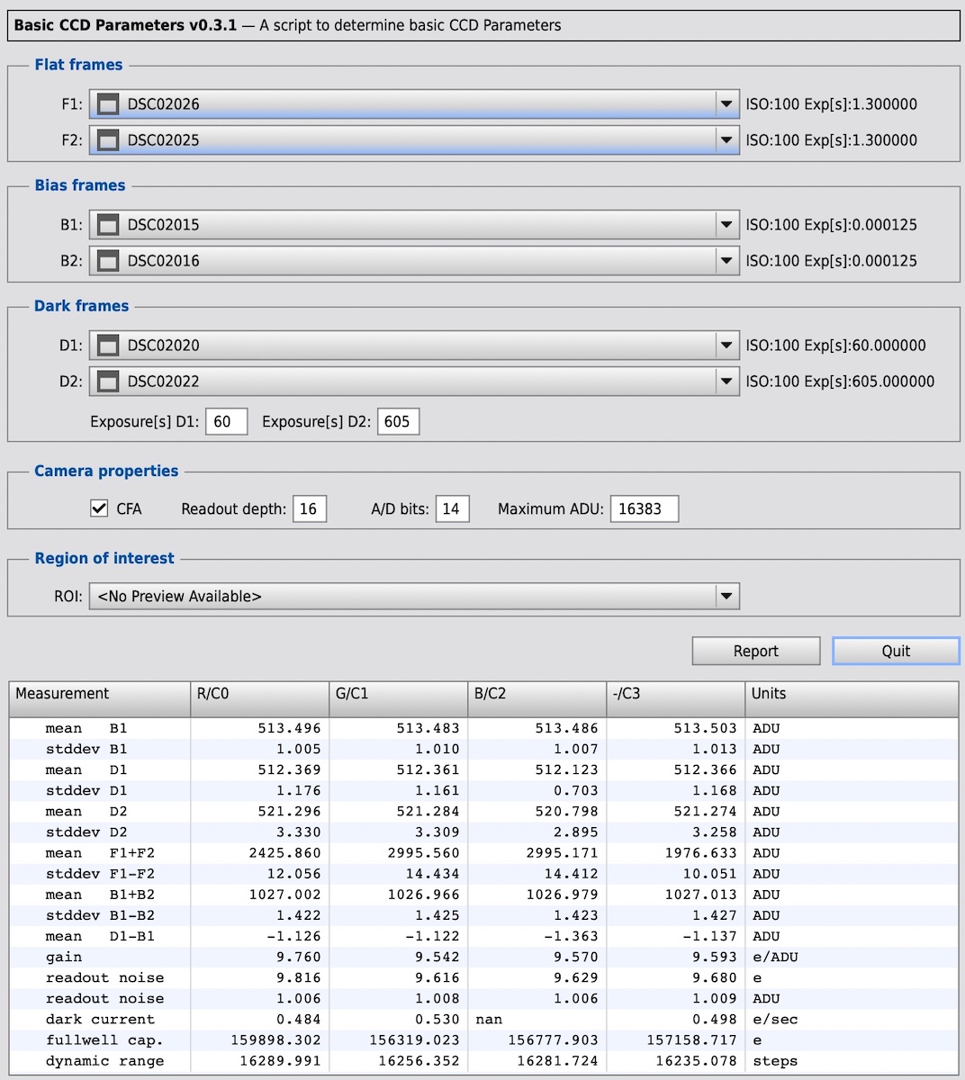

Myslím, že jsem na to přišel, použil jsem špatný FF, protože jsem zvyklý fotit FF na co nejnižší ISO, ale je samozřejmě potřeba fotit vše na stejné ISO. Teď to odpovídá realitě. Je vidět, jak obrovsky vzroste Full Well capacity a DR a sníží se readout noise.
A7S II ISO 1600.jpg (328.58 KiB) Zobrazeno 1104 x
A7S II ISO 100.jpg (323.49 KiB) Zobrazeno 1104 x
Příspěvky: 13018
Re: Sony A7s II
#59
MMys píše: 15. 12. 2021, 22:09 Tím bys možná klidně mohl fotit na ISO 100, a vypadalo by to skoro stejně, pokud tam není nějaký systematický nebo náhodný banding.
A měl bys ještě podstatně vyšší dynamiku než při ISO 1600. Zkus to schválně :)
Zkoušel jsem porovnat ISO 100 a 1600 a fotit na ISO 100 nejde to je slabota, kompromis by asi byl ISO 800, ale i těch 1600 je celkem v pohodě. ISO 6400 je už ale špatný a ten malý DR dost zvětší hvězdy. Našel jsem ale malé překvapení, jak je vidět z měření T. Legaulta, tak je nejvýhodnější ISO 2000, kde i klesne readout noise z 4 e_ na 1 e_. Otestuju, jestli to je pravda.
Když mrkneme z hlediska DR na zde uvedený 1100D tak při ISO 100 má DR 11.18 EV a při ISO 1600 má 10.02 EV. Sony A7s II má při ISO 1600 11.32 EV a při ISO 100 neuvěřitelných 13.99 EV. Hodnoty EV jsou přepočítané z výstupu PixInsight.

To že to nejde na ISO 100 je po těch číslech už jasný. 9.7e-/ADU je prostě moc hrubé kvantování. Optimální to bude někde v okolí 1e-/ADU
