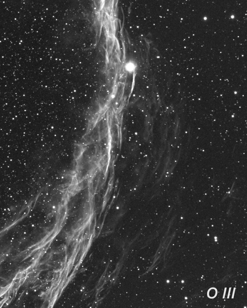

Tak sem dám ještě jeden snímek s novými F/2 filtry. Nedávám to do fotografií, protože jsou oba kanály zpracovány pro testování na vyšší kontrast, než by byly v barevném snímku a hlavně, nejsou k ním ani flaty. Jen mi přišlo vhodné to takhle v částečném výřezu porovnat. Celková expozice na RASA 200/400 je 3 hodiny.
