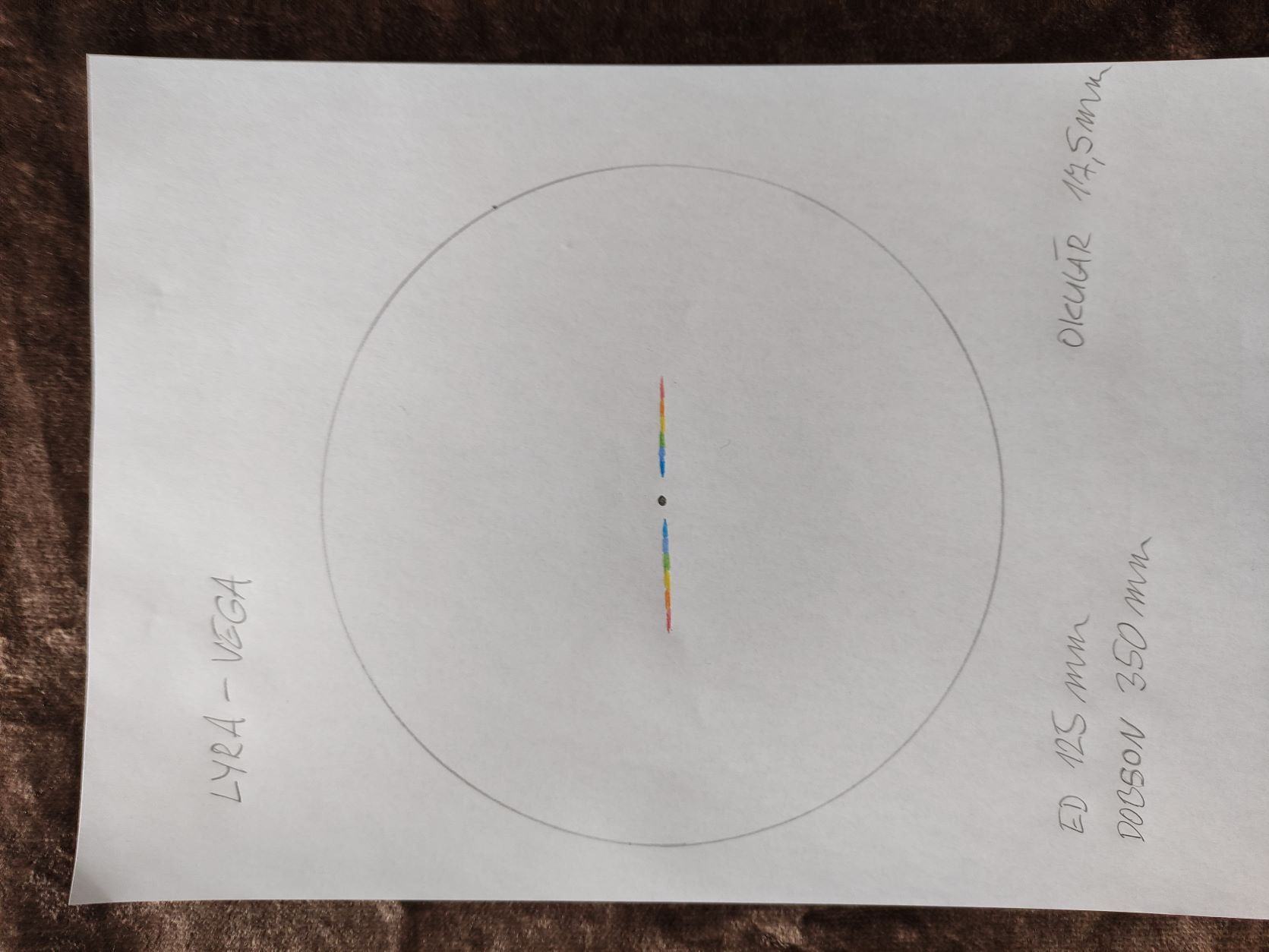

Mám doma konečně Star Analyser 100 a dnes v noci proběhla první vizuální zkouška.
Válcová čočka není třeba, spektrum hvězdy se zobrazí vlevo a vpravo od ní, nakreslil jsem to a nákres toho co vidím nafotil.
Nejdříve jsem to zkoušel v ED125mm s okulárem Baader Morpheus 17,5mm na hvězdě Vega v Lyře - bez problémů krásně viditelné.
Zkoušel jsem i jiné slabší hvězdy viditelné okem, bez problémů všechny rozložené na barvy.
Pak jsem Analyser vložil do stejného okuláru do dobsona 350mm, samozřejmě spektrum bylo jasnější.
Milana zajímal vizuální dosah´, dá se přibližně říct, že hvězdy, které vidím v optickém hledáčku 8x50 bez problémů - dobson ve spojení se star analysatorem rozloží tak, že barvy vidím, Ty hvězdy, které jsou už v hledáčku slabé (ale ještě na ně nepotřebuju boční pohled) to sice rozkládá -
vidím čáru vlevo a vpravo od hvězdy, barvy ale už nerozluštím.
Takže tak asi.
Petr

Re: Vizuální spektroskopie
Napsal: 31. 05. 2022, 13:31
Absorpční čáry nejsou vidět ?
Napsal: 31. 05. 2022, 14:56
od dex
Podle návodu se hvězda umisťuje k levému okraji zorného pole (čárka na obvodu se umisťuje vpravo z pohledu kamery).
Napsal: 31. 05. 2022, 15:01
od MiniMistr
Čáry se mi zdálo, že vidím náznakem u jasné hvězdy, ale je fakt, že jsem hvězdu umisťoval vždy do středu, což je asi špatně. Příště zkusím to co radí Dex.

Mám za sebou další 2 zkoušky SA100.
Jak radil "Dex" (čemuž mu děkuji) - hvězda vlevo, čárka na filtru vpravo a pak je ve spektru vidět u jasných hvězd náznak absorpčních čar.
Je to ovšem slabé a těžké vykoukat, takže beru zpět tvrzení, že válcová čočka není třeba. Došlo mi, proč ji tam používali. To spektrum je dlouhé ale
strašně uzoučké, čili v něm hledat temné čáry je problém, takže ho tou čočkou roztáhly do šířky. Zároveň jak zmiňoval "Acrab" - čáry jsou většinou
v modré barvě a tu oko opravdu moc nebere.......
Válcová čočka je ovšem problém, tak jsem přemýšlel co s tím. Pak mě napadlo- nemusím mít čočku válcovou, stačila by obyčejná, spektrum by přes
ni přejíždělo v okuláru a bylo by v tom místě lépe čitelné, mám doma přímý optický hledáček 8x50, tak jsem ho rozebral a jsou tam 2 okulárové
čočky. Z tmavé pěny jsem vyrobil mezikus do kterého jsem čočku zamáčkl, mezikus jsem vložil do okuláru a čekal až bude jasná noc.
Ta další přišla dnes. Netrpělivě jsem opět zamířil dalekohled na Vegu - spektrum bylo možná o něco čitelnější, ale rozdíl byl malý.
Budu potřebovat silnější čočku, mnohem silnější.................
Petr
