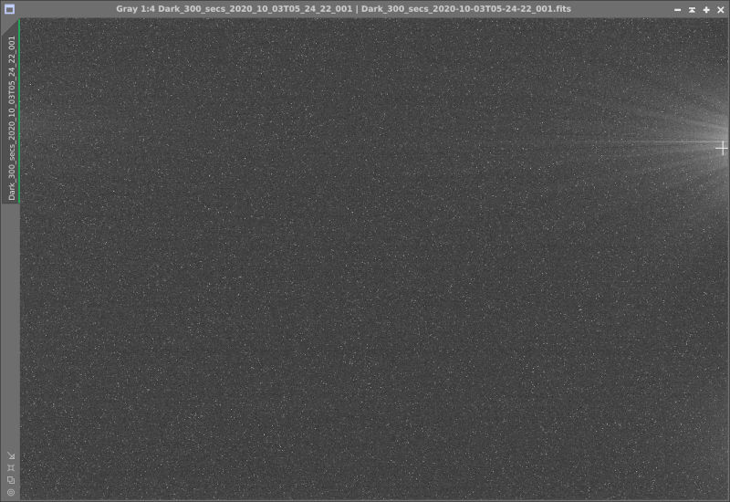

Kamera je nastavena na hodnoty:
Gain..........120
Offset..........30
Teplota......-10C
Darky - vypada dark pri ruznych casech.
60Sec
120Sec
180Sec
300Sec

Re: ASI 294 MM Pro
#48
Příspěvek od DaveOne »
Vše chlazeno na -10st ano ?

#49
Příspěvek od biker.fm »
Dik za upozorneni chybejiciho udaje, uz jsem to tam ted doplnil.

Re: ASI 294 MM Pro
#50
Příspěvek od hades »
A teplota okolí?
BTW: Necituj předcházející příspěvek :D
Příspěvky: 4530
Věk: 57
Re: ASI 294 MM Pro
#51
Sakra, trest smrti na mne ... :-D Uz jsem tu citaci vymazal. Je ale fakt ze to logicky ani nemelo smysl, ta citace.
Jestli se ptas na teplotu okoli kdyz jsem delal darky, 21C. Pri foceni Ha na zahrade teplota +-15C. V obou pripadech kamera nastavena na -10C.

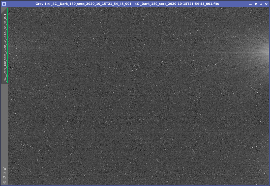

hades píše:Díky. Prý už máš v plánu udělat darky i při nižší teplotě. To mě zajímá zda tam bude ten samý problém, co má IMX294
Tady jsem dal darky pri okolni teplote 22C.
Dnes jsem venku zkousel 600sec snimky Bublinky a kdyz prisly mraky (jak taky jinak ze, kdyz chci fotit) tak jsem aspon udelal testovaci darky pri teplote 4C
Gain.................120
Offset.................30
Teplota.............-10C
Okolni teplota..... 4C
60Sec
120Sec
180Sec
300Sec
A pridavam jeste i 600Sec
Je videt nejaky rozdil proti okolni teplote 22C ? Ja uz to ani ted nepoznam jak porad cumim do toho monitoru.
