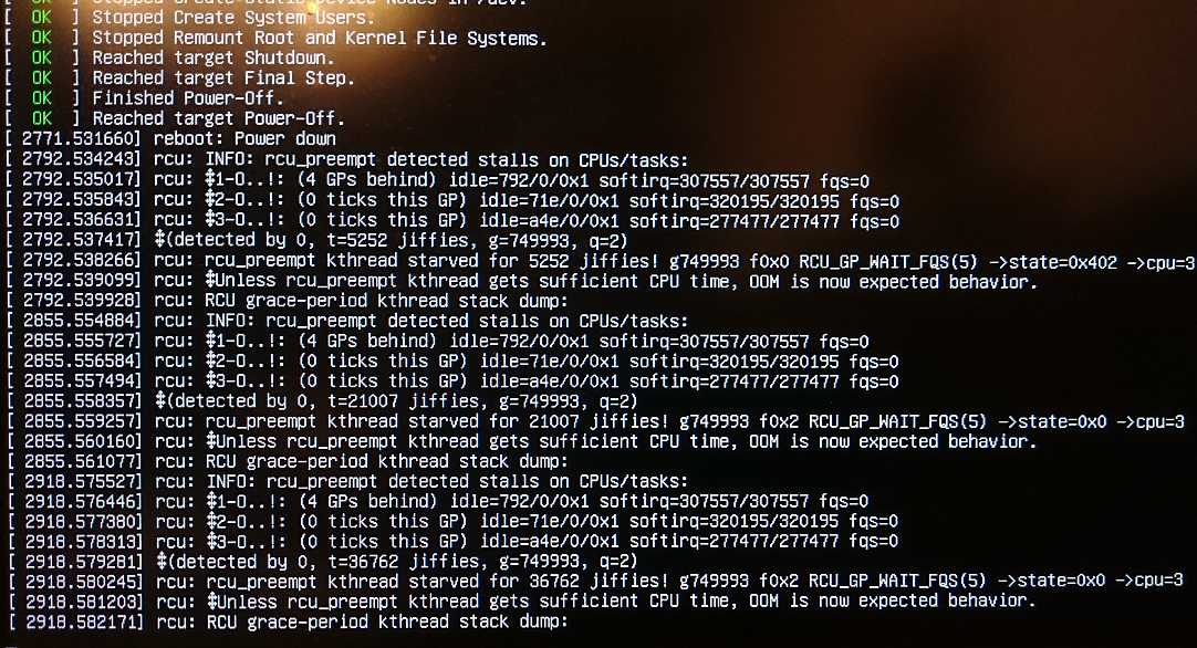

Re: INDI, KStars a Ekos
Mám na RPi 400 s Ubuntu Mate 20.10 a chová se podivně, když chci ukončit. Na příkaz sudo shutdown -h now proběhne ukončování, na klávesnici se vypne indikace napájení, ale na obrazovce zůstane text a USB HUB je pod napětím. Pomůže jen sebrat mu napájení.
