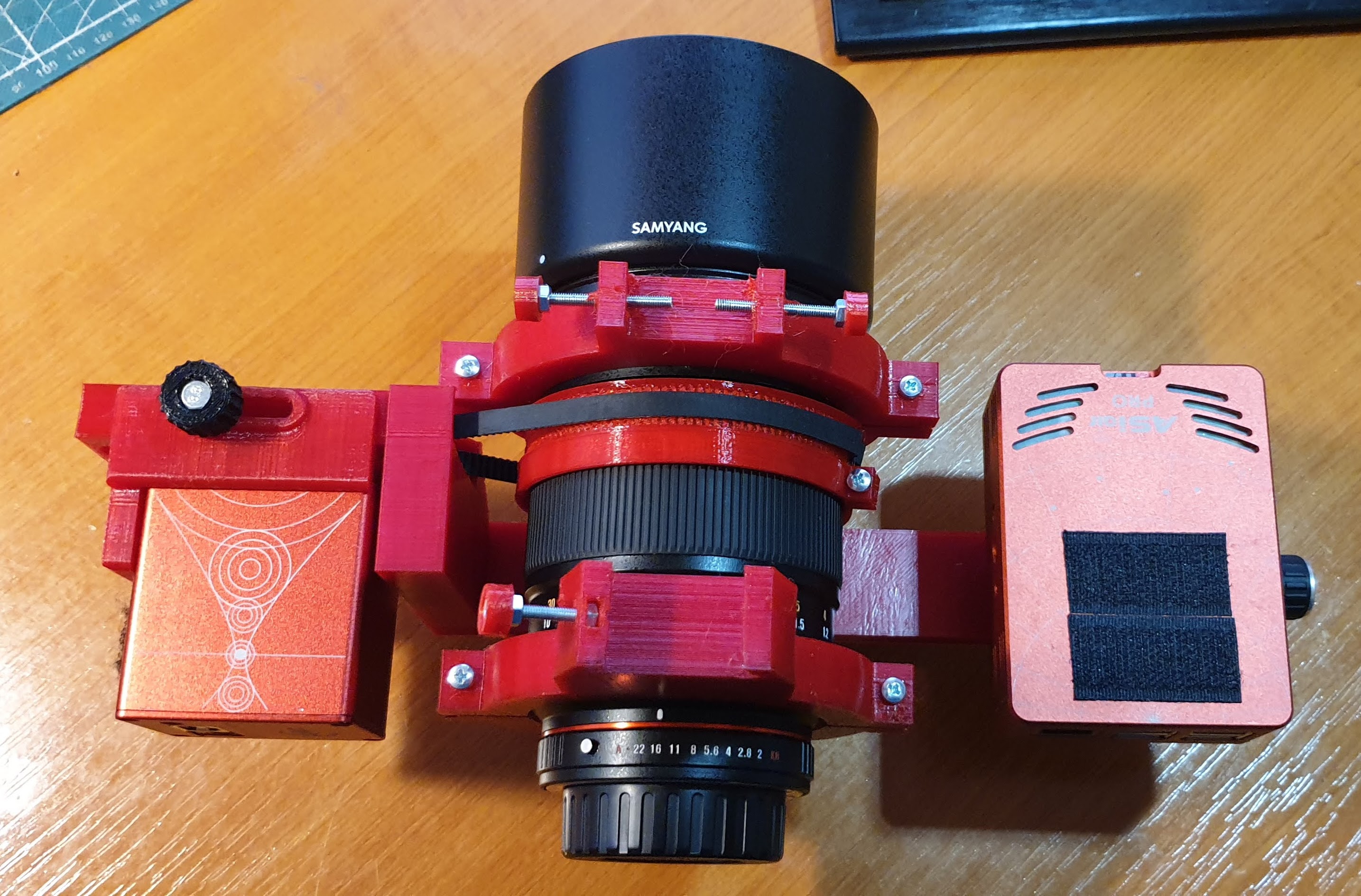

Taková má menší úprava pro Samyang 135 f/2.0 ED
Modely na Thingiverse
OpenSCAD zrojáky na Github
