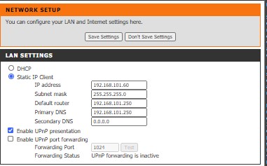

No však to je dobře, pokud jsi to nastavil, tak jako an obrázku, a neudělal chybu, tak už kamera vlastní síť nedělá. Protože teď by měla být připojená už do tvé sítě.
Zkus na ní ping, na tu IP co jsi tam zadal. Samozřejmě PC/notebook nyní musí být zapojený v té samé síti co kamera.

Po Resetu jsem zadal pouze toto nastavení SSID nelze zadat a tlačítko Search vyvolá chybu a odpojí se od AP kamerky (při opakovaných pokusech jsem to už nezkoušel). Po OK návrat na obr. NetService, na ní po OK po chvilce nabídne restart. Ať ho povolím nebo ne nelze se v mé síti připojit. Pingy ani scanování ESETem (z PC) či NetScanem (tabletem) kamerku nevidí (vše ostatní v síti vidí).

Reset a zkouška nastavení několikrát. Není potřeba nastavit ještě něco ? Používám verzi CMS z 6.6.2018 (předposlední) a zkoušel jsem to i přes IE.

Nějak mi ale hlava nebere, proč ti to nechodív tvé LAN. Tak jinak. Vykašli se zatím na pevnou IP, zapni na kameře DHCP a podívej se, jestli a co jí router přidělil. Pak si tu samou dej fixní, a nebo si udělej na routeru rezervaci, aby přiděloval kameře už pořád stejnou.

Tak jsem si začal taky hrát s tou kamerou a dopadl jsem zatím jako Roman. Po resetu, připojení do její WIFI sítě se k ní normálně připojím. Avšak jakmile nakonfiguruji, aby se připojila pod novým IPO do mojí sítě (tlačítko na vyhledávání sítí mi funguje) tak už ji nenajdu. Zkoušel jsem to několikrát.
Mimochodem, taky Vám kamera po zapnutí či resetu cca po 10s tak hnusně "zaškvrčí" a pak jede dormálě dál ? Zajímalo by mne, co to je za zvuk a co ho způsobuje.
Navíc mi nejde do hlavy, že pokud zvolím DHCP aby router přiděli kameře adresu, tak mi tuto volbu nenechá uložit a zařve na mne Set gateway failed. GTW by si měl přece vzít z DHCP ?

To s tou konfigurací sítě mi hlava nebere, mě se to povedlo na první pokus.

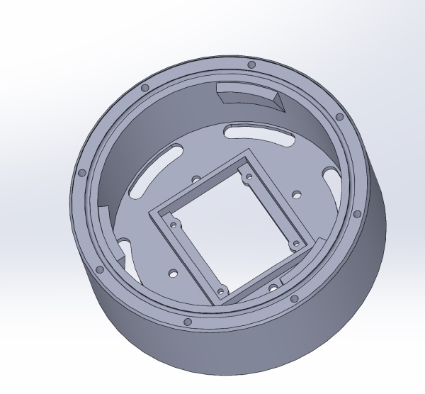

Ještě jsem upravil tiskový model (výřez pro kartu, reset tlacitko) a asi to udělám jak navrhuje Alda. Ale realizace až s novým objektivem a s lepším počasím.

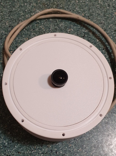

Tak jsem "ubastlil" druhou verzi kamery, už má správný objektiv, připojena přes ethernet do sítě, napájení POE, tedy vše jde v jednom kabelu.
Vrchní díl je tisknut na 3D tiskárně z bílého PETG je v něm uložena kamera a ze spodní strany připevněný 12V ventilátor na odvádění teplého vzduchu od kamery , kopulka 100mm. Kopulka je utěsněna malým tesněním do drážky v tisknutém díle. Horní díl se nasadí "bezšroubově" a bez možnosti zatečení (aspoň doufám) na trubku 100mm (trubka je obyčejná běžně dostupná, co se používá na vzduchotechniku, délka 0,5m).
Zítra případně přihodím foto celku ze zahrady
