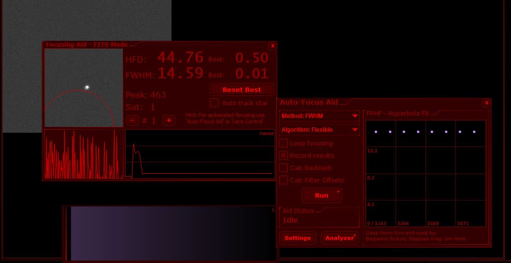

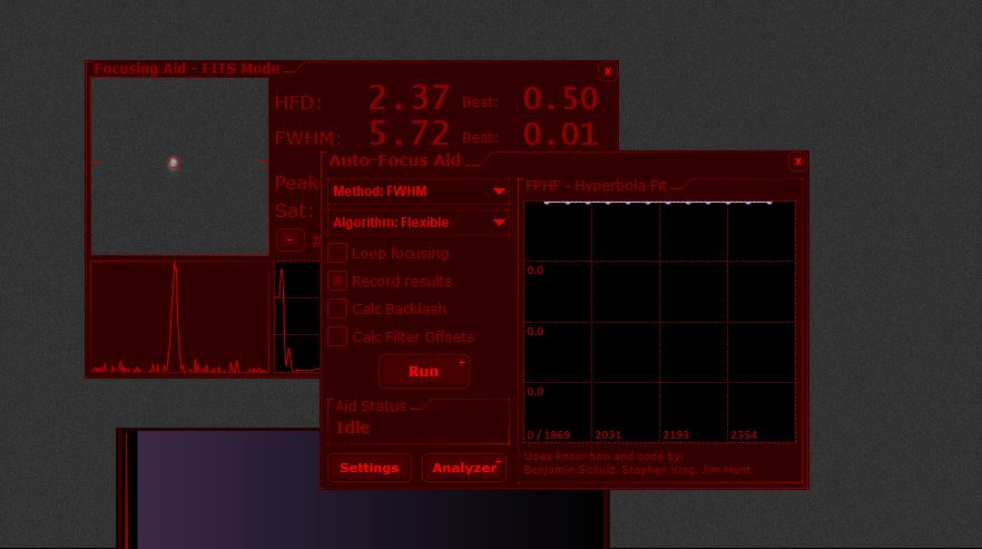

Zkouším automatické zaostřování a mám problém s vyhledáním hvězdy v zaostřovacím okně když spustím Auto-Focus Aid:
Pokud vyfotím se stejnou dobou expozice snímek normálním způsobem přes tlačítko Shoot a najedu Focusing Aid oknem na hvězdu, tak mě hvězdu změří.
Zkoušel jsem různé expozice a stále nic. Také nevím, jak nastavit první najeti okna Focusing Aid na ROI. Je to hrozně neintuitivní.
Kameru ATIK460Exm mám připojenou přes ASCOM.
Díky za každou radu.

Keď používam niektorú z metód Auto-Focus, tak mám zväčšený náhľad väčšinou na 100%, alebo viac. Expozičný čas používam max. do 4 sec a gain dávam podľa možnosti čo najvyšší. Zaostrujem vždy na nejakých jasnejších hviezdach. Doteraz som pri zaostrovaní nezaznamenal žiadny problém.

Zkus pouzit spis Focus craft nez Focus Aid -- ten pouziva jen jednu hvezdu v poli, kdezto ten focus craft pouziva cely pole..je stabilnejsi a me fungoval dobre uz v defaultu..nevybiras hvezdu, ten tool pocita pocet hvezd v poli a podle toho vi, jestli se blizi nebo vzdaluje od ostrosti..Ono totiz vybrat tu spravnou hvezdu na ostreni byl nejvetsi orisek..

Děkuji za odpovědi!
Mám také zvětšení 100%, gain moje CCD kamera nemá možnost nastavit. Zkusím to tedy s Focus craftem. Nevýhodou CCD je, že celý obraz se vyčítá asi 9s, tak jsem chtěl použít ROI. Myslel jsem, že dělám nějakou blbost. Tak uvidím při další chvilce jasna.

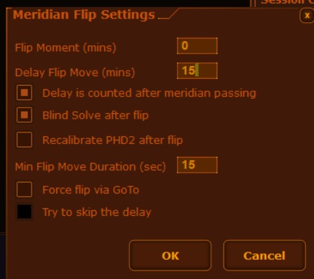

Zdar,
rozchodil nekdo uz spolehlive Automatic meridian flip ? Jaky mate nastaveni tech hodnot flip a delay a menite to nejak pri ruznych expo seriich ? Pr. delam 15 minutove expo, chci aby ve chvili kdy hvezda prekroci meridian, dojela stavajici expozice a hned potom se udelal automaticky flip. U 15min expo muze ten meridian vychazet klido na zacatku expo, proto sem tam dal ten delay na 15min..U nastaveni delay na 15min a 0 na meridian flip se mi ale stalo, ze APT doexponovalo a cekalo dalsich 15min nez se mmontaz flipla, i kdyz uz byla prokazatelne za meridianem..vse dalsi jelo jak po masle ( plate solve, zarovnani, kalibrace po flipu, guiding, nove expo), ale prisel sem tak min o 1 celou 15min expo..nevim, jestli to prave znamena to ze bych mel nastavit k tomu waitingu 15 min jine hodnoty flipu a nebo spis jen treba ten delay na 15min. Z toho jejich popisku z toho nejsem 2x moudrej, pisou tam akorat ze je ptoreba zvolit vhodnou kombinaci obou hodnot..
Nehral si s tim uz nekdo?
Diky
