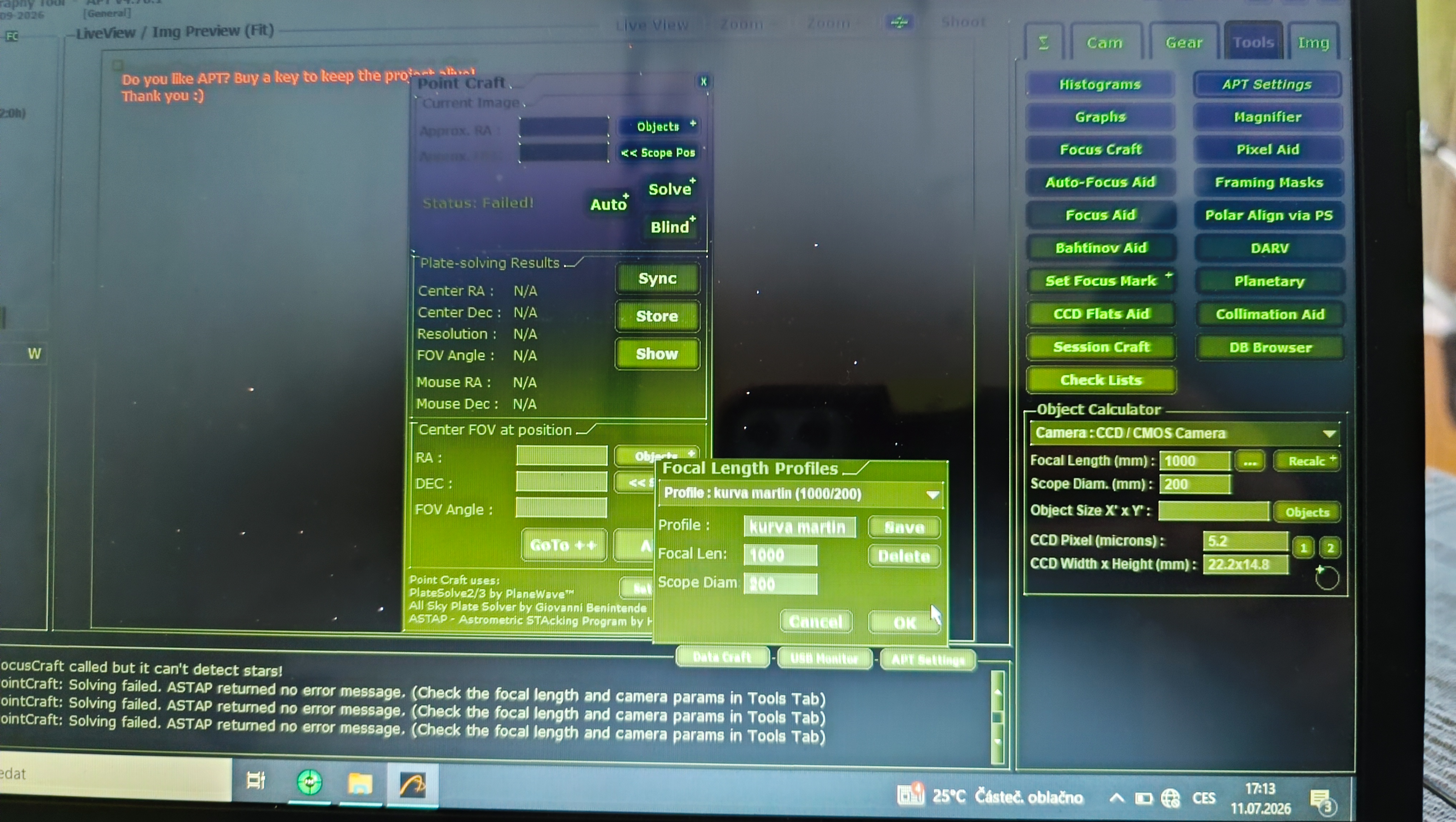

Ahoj, prosim pomuze mi nekdo? Bojuji uz dlouho s plate solving. Porad pise failed a hláška viz dole.
Jenze já mam parametry zrcadlovky Canon Eos 450 D a dalekohledu sw newton 200/1000 podle me zadane správně, viz foto:
https://opu.peklo.biz/p/26/07/11/1783782846-73f1b.jpg
Nechapu, proc to neumi na blind solve. Také je zvláštní, že když nastavím ten profil fical length a pak to zavřu a pak to znova otevřu, tak je tam opět žádný profil nevybrán.
Používám ASTAP. Aha tak u lepsiho snimku s delsi expozici cca 300s to zvladne, tak v tom asi bude kamen urazu, hm. Jenze bez pointace na zacatek budu potrebovat kratší expozici. Nekdo mi rikal, ze plate solve 2 mam vybrat pro kratší expozice...

A můžeš sdělit, proč se tím tak trápíš a proč to potřebuješ ? Víš, co chceš fotit, víš kde jsi, tak to ručně vystřeď a jdi fotit :)

Ale ja nevim kde jsem, snazim se o to, abych zadal pokyn k tomu, aby dalekohled najel na urcity DSO objekt. Delam to misto star alignmentu. Kdyz preci neudělám plate solving, najede to pak uplne mimo a budu galaxii obtizne hledat.
Je to vse extremne komplikovane, hrozně kroku a nastaveni, autofocuser, APT, pointace a dalsi veci. Nekdo mi rikal, ze kdyz ma clovek Asiair tak je to pohoda. Pokud tomu tak je, asi u toho skoncim. I kdyz kabelu bude asi taky hodně. No nic, jdu bojovat, pres den toho moc neotestuji..

Po pravdě, nikdy jsem plate solving nepotřeboval, a to nastavuji dalekohled s ohniskem 2,5m, s kamero s polem 20´a na pohybující se objekty. Star alignment na 2 hvězdy je otázkou max 2 minut a bez jakéhokoliv trápení. A to fotím objekty, které nejsou vidět ani na subexpozici, ale až na výsledném snímku.
Prostě standardní postup, který vede ke standardním výsledkům- a to vždy.

Ví vůbec to APT kde je zrovna montáž? Vidím tam nějaká tlačítka "<<Scope pos".
Jinak nevím, používám NINU a od doby kdy jsem začal plate solving používat (taky ASTAP), tak je to vždycky záležitost pár vteřin po kliknutí na jediné tlačítko. A taky mám montáž která nemá 2 star alignment.

Ja bez problemov pouzivam APT s PS2. Len to nefunguje pre blind solve. A treba zadat aspon pribliznu polohu (s presnostou niekolko stupnov). Podstatna je tiez spravna ohniskova vzdialenost a velkost pola.
Osobne mi ASTAP na Windowse viac nefunguje ako funguje...

No jsem z toho jelen kluci, ASTAP mi to prostě nevyřešil, většinou mele něco o špatně zadané focal length, což mám IMHO dobře. Nějakým zázrakem se mi to ale povedlo skrze all star plate solver, tak případně zůstanu u něj (20 s expozice myslím), potažmo vyzkouším vámi doporučovaný PS2, děkuji.
