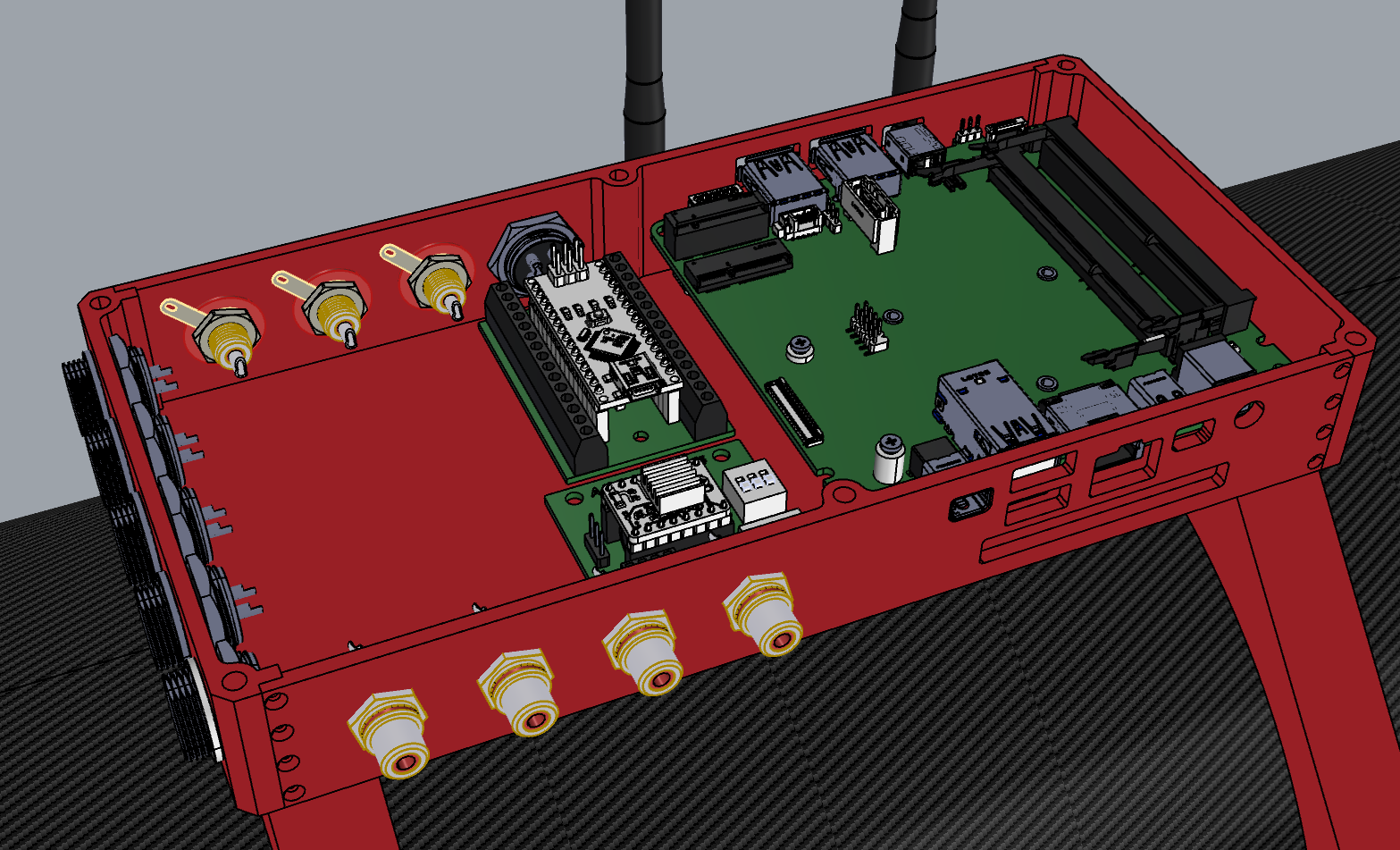

Re: Krabička pro rozvod napájení
Taky jsem se do něčeho podobného pustil. Ale poběží to na Intel NUC. S tím, že v tom bude vyhříváni, rozvod napájení a elektronika ostření. Do montáže půjde pouze jeden kabel ze zdroje.
