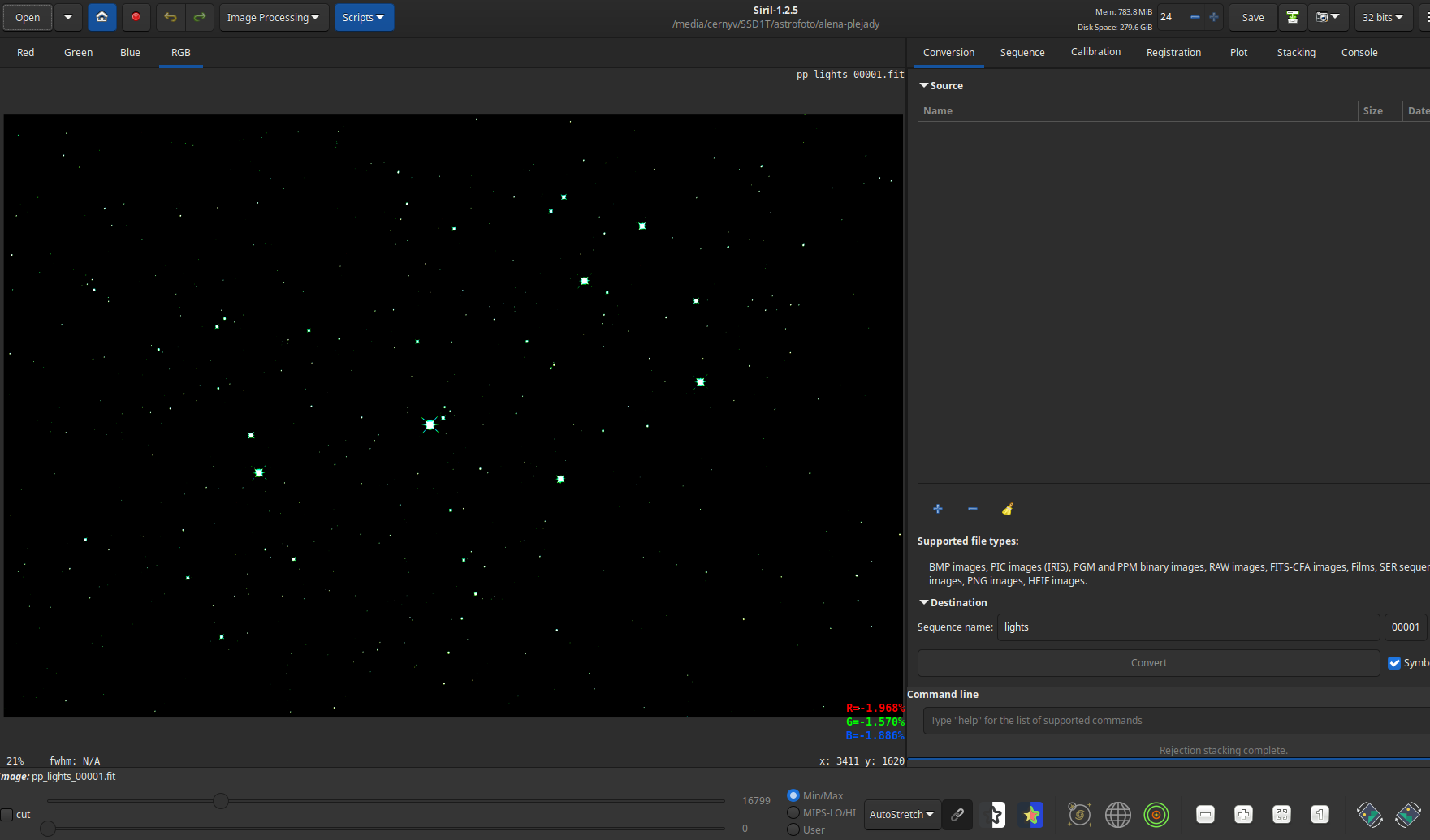

Re: SIRIL
Ahoj, co znamená když mi ze Sirilu vyleze tohle?
Skládám to tam manuálně po krocích, vyberu darky, pojmenuju sekvenci, dám convert. Podívám se do záložky sekvence abych věděl, že jsem skutečně v ní, vlezu do stackingu a na průměr s reejekcí bez normalizace udělám masterdark. To stejné s biasy. Pak načtu lighty, pojmenuju sekvenci, konvertuji. Vlezu do kalibrace, zatrhnu biasy i darky, dám debayer, calibrate all frames a okalibruji lighty. Už v této fázi, mi prostě vycházejí tyto snímky s ořezanými daty. Na autostrech to rozhodně nevypadá jak by mělo. Pozadí na snímku je totální nula, ty jasné hvězdy jsou někde na hodnotě 0.15 přičemž na origo rawu z EOS 100D jsou plně v saturaci.
Odkaz na složeninu: https://www.uschovna.cz/zasilka/REAHFHUIGEW6WFX4-2UI/

No a jak vypadá ten master dark, který ti vznikne? Jaké je tak průměrné pozadí v něm, v biasu a v lightu? Řekl bych, že tam toho chybí opravdu hodně. Jako první mě napadlo, že si odečítáš bias dvakrát - jednou mimoděk jako součást master darku a podruhé na vlastní žádost. Pochybuji ale, že by to stačilo na takovou pohromu.
Re: SIRIL
Nejsem si vědom, že bych tam odečítal něco dvakrát, prostě ten masterbias a masterdark v kartě calibration vyberu a s těmi parametry už zmíněnými okalibruji lighty. Přikládám jeden z nich. Už při pohledu na hodnoty pozadí tu něco nehraje, ukazuje mi to cca -2%.
Jeden kalibrovaný light https://www.uschovna.cz/zasilka/REEETIEIFSWV33ER-FZK/

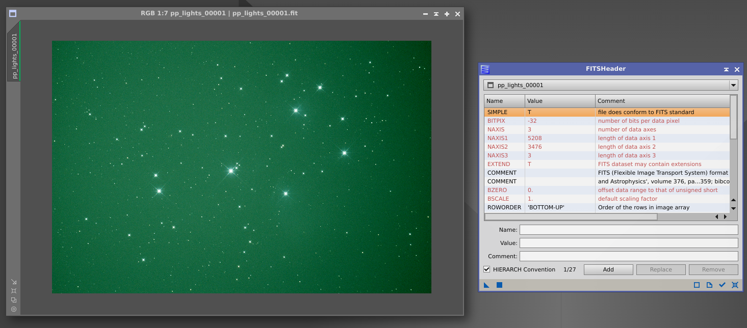

Sranda je, že pokud si ten samý soubor otevřu PI a dám autostrech tak vidím tohle (o tom bitpixu -32 nevím co si mám myslet
v Sirilu vidím tohle
a masterdark v Sirilu
Rawy vadné nejsou, skládal v PI a tam to fachá. Chtěl jsem předvést preprocesing své známé a akorát jsem se ztrapnil
